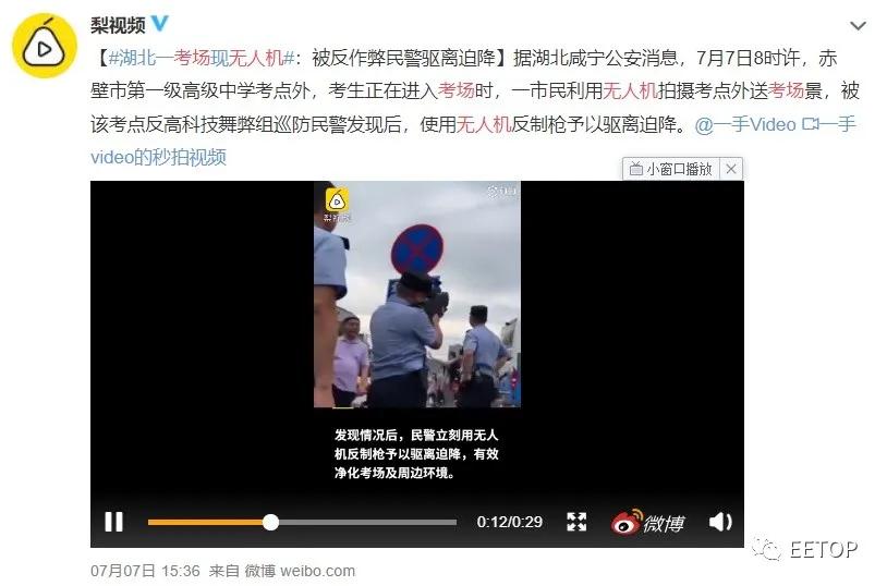

另外,据湖北咸宁公安消息,在 7 月 7 日,赤壁市第一级高级中学考点有人使用无人机拍摄考点外送考场景,也被民警使用无人机反制枪予以驱离迫降。

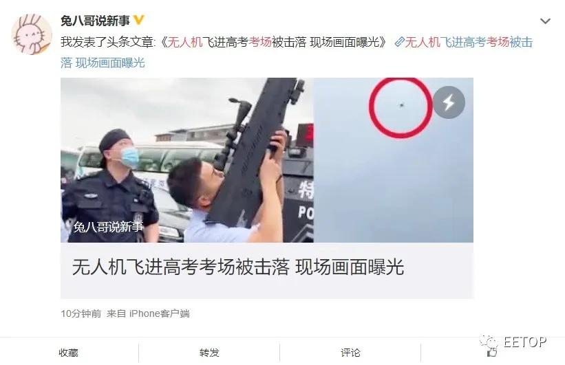

此外微博网友 @兔八哥说新事还曝光了民警击落无人机的画面,并表示民警使用的是无人机反制枪。据了解,这种武器的原理是发射处于 2.4GHz 到 5.8GHz 之间电磁干扰波,中断遥控设备和无人机之间的联系。
民警叔叔使用的装备,正是当下热门的手持式无人机反制设备,它以便携机动的优势,常被应用在安防任务的紧急现场。那么现在常用的无人机反制技术都有哪些?
