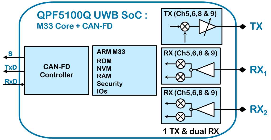

Qorvo全新推出的车规级UWB SoC芯片QPF5100Q,通过了AEC-Q100 Grade 2车规认证,能够在-40+105的极端温度范围内稳定运行。这款芯片针对CCC(车联网联盟)和FiRa联盟的测距方案以及UWB脉冲雷达进行了优化,支持TDoA(到达时间差)和AoA(到达角)定位系统,典型定位精度达±6厘米,并支持存在检测。同时,它可同步实现高精度定位与数据传输。
QPF5100Q展现出了行业领先的射频性能,支持UWB脉冲雷达,其数据速率覆盖850kbps 62.4Mbps的广泛区间,满足复杂应用需求,丰富车内互联体验。此外,该芯片支持通道56489.6 MHz)、66988.8 MHz)、87488 MHz)、97987.2 MHz 四大频段,不仅符合中国最新的UWB频谱规范,也能适应欧美市场的标准,实现了真正的一芯全球化部署
传统UWB解决方案通常需要外接射频前端、安全芯片处理器,增加了开发周期和成本。QPF5100Q通过采用“All-in-One”设计,进而解决了这一难题。配备最高达2 MB的嵌入式闪存eFlash NVM)及最高达256 KBSRAMQPF5100Q能够处理复杂算法、实时数据交换及频繁的数据存储与检索等任务。同时,它还集成了CAN FD控制器、多路高速/低速SPII2CUARTPWM等多种外设接口,仅需单芯片即可替代传统方案中“MCU+射频模块+安全芯片的复杂组合,这不仅简化了设计流程,减少了技术障碍,还大幅缩短了产品从概念到市场的转化时间。
除了其高度集成的设计,QPF5100Q在数据安全上的表现同样亮眼。QPF5100Q支持TrustZone可信执行环境,构建了一个端到端的安全体系,提供了高级别的安全服务,如安全启动、远程认证等。敏感数据(如数字钥匙的加密密钥)被隔离在独立安全区,即便系统其他部分遭受攻击,也能确保关键信息的安全。
