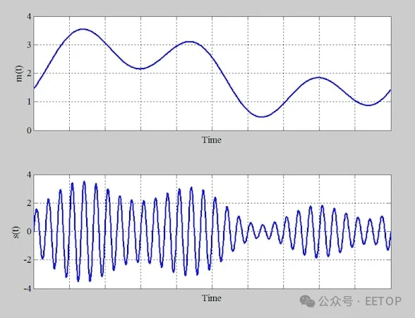

调制信号的方法有很多种。也许最直接的技术是幅度调制,如图 2 所示。
图 2.时域中的基带信号示例(上图)及其相应的幅度调制信号(下图)。
在这个例子中,一个变化相对缓慢的基带信号 (m(t)) 被改变成一个快速变化的调制信号s(t),其幅度根据 m(t) 的幅度而变化。

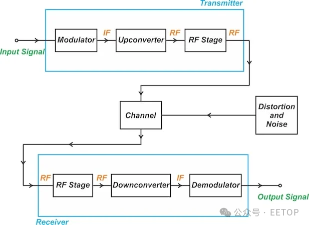

考虑图 3 中的外差发射器和接收器系统。
图 3.外差发射器和接收器系统的简化框图
在此图中,输入信号是我们决定传输的基带信号。发射器的整体功能是修改基带信号以实现高效传输。接收器的作用是从它接收到的调制载波信号中提取基带数据。
让我们通过系统跟踪输入信号,从它进入发射器开始。
  1. 基带信号被馈入调制器,调制器调制中频 (IF) 信号的幅度、频率或相位。
  2. 上变频器将调制器的输出转换为 RF 载波频率。
  3. RF 信号进入发射器的 RF 级,其中包括滤波器、匹配网络和功率放大器。RF 级的目标是确保向天线提供最大功率。它还过滤掉了由于实际元件和电路的非线性而产生的任何带外频率分量。
  4. 信号离开发射器并进入频道,频道只是将信号从发射器传送到接收器的物理介质。在无线连接的上下文中,信道是空气本身。
  5. 在通道的另一端,接收器内的射频级使用天线来捕获高频信号。通常,它会使用低噪声放大器来放大信号。
  6. 下变频器将放大的信号转换为 IF 频率。
  7. 解调器从调制波中检索原始基带信号。在语音广播中,这意味着提取原始语音信号。
请注意, demodulation 本质上是 modulation 的反面。调制涉及将信息嵌入到载波中。解调从载波中提取信息。
通信障碍:衰减、噪声和失真
您可能已经注意到,上图中有一个我们没有提到的块 — 连接到通道并标记为 “Distortion and Noise” 的块。
由于 Channel 充当自然滤波器,因此在信号传播过程中可能会使信号衰减和失真。信号衰减随着发射器和接收器之间的距离而增加。同时,由于以下现象,信号会发生失真:

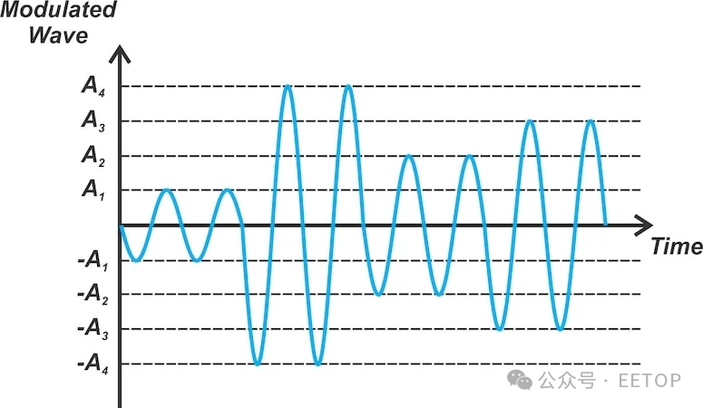

但是调制技术的选择如何影响数据速率呢?为了更好地理解这一点,请考虑图 4 中假设的调制波。在这种调制方法中,载波的幅度有四个不同的电平  ( A1A2A3, and A4基于两位输入信号的状态。
图 4.四级幅度调制示例
增加载波幅度电平的数量使我们能够通过相同的信道带宽传输更多信息。例如,使用 8 个不同的 amplitude 级别允许每个级别编码 3 位。
这种技术的缺点是,更多的电平意味着它们之间的间隔越短,这使得系统更容易受到噪声干扰。因此,如果我们具有高信噪比,那么增加级别的数量只是提高数据传输速率的有效方法。系统的噪声水平必须足够低,以防止在接收器处进行错误的幅度检测。

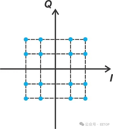

由于载波的幅度和相位代表两个独立的自由度,因此我们可以通过改变载波的相位和幅度来进一步提高信息吞吐量。这两个自由度表示二维空间的正交基。因此,传输符号的星座图可以用平面上的点来表示,如图 5 所示。
图 5.振幅和相位的组合,表示为平面上的点星座
由此可以明显看出,数据速率取决于我们如何调制载波。
