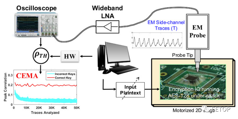

电磁旁道攻击是一种利用电子设备的电磁辐射作为信息泄漏形式的攻击形式(图 1)。EM 攻击已经被研究了数十年,因此已成为最容易理解和最强大的硬件攻击之一。这些攻击提供了独特的功能,使其相对于其他旁路攻击而言非常强大。
图 1.基于 EM 的攻击的示例设置。图片由Das 等人提供。
电磁攻击是非侵入性的
最重要的是,EM 攻击是非侵入性的,这意味着攻击者不需要物理访问设备即可执行攻击。首先,这使得 EM 攻击变得强大,因为攻击者很容易执行它们。它只需要使用近场探头和示波器
这一事实的另一个推论是,EM 攻击不需要对受攻击的设备进行任何修改。许多基于电力的攻击需要专门的工具或 IC 解封装。

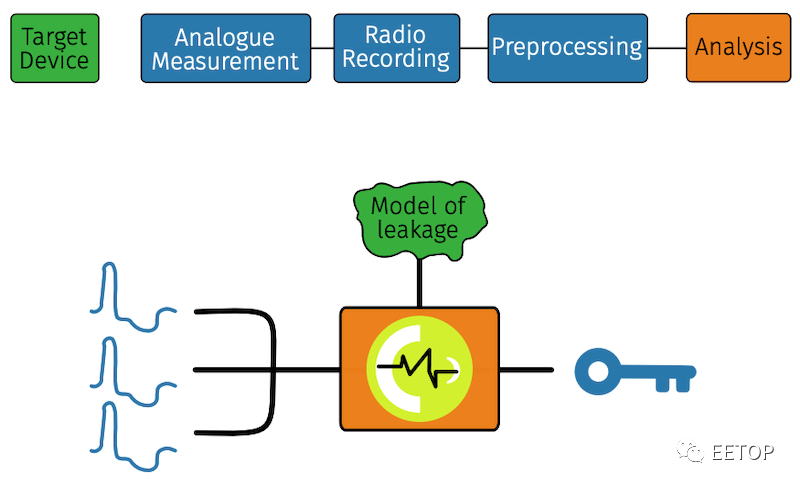

根据法拉第定律的定义,电流会产生相应的磁场。基于电磁的旁道攻击利用这一事实,通过监控设备在操作过程中发出的电磁辐射来窃取信息。如图 2 中的概念图所示,基于电磁的攻击以物理方式测量电子设备的电磁辐射,并使用分析方法和泄漏模型从数据中窃取信息。
图 2.基于 EM 的攻击用于从数据中提取信息。图片由Hardware.io提供
在 CMOS 器件中,电流主要在时钟边沿逻辑状态发生变化时发生。在数字逻辑中,这些变化的状态以及它们的电流和电磁发射与数据的二进制位流相关。
这意味着 CMOS 器件中的电磁发射与器件内正在处理的数据之间可能存在直接的确定性关系。这就是电磁攻击的重点,目的是从电磁辐射与设备电流消耗之间的关系中窃取信息。
如图 3 所示,攻击者可以使用电磁探针(通常针对设备的基频及其谐波进行调谐)来捕获这些痕迹。然后,采用各种统计方法和泄漏模型从数据中提取敏感信息。
图 3.基于 EM 的攻击的示例设置。图片由Das 等提供。
