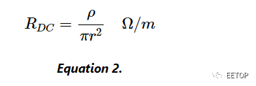

直流导体电阻
导体单位长度的直流电阻由以下熟悉的公式给出:
其中 ρ 是导体的电阻率,单位为 Ω-m(电阻率是电导率 σ 的倒数);A是导体的横截面积,单位为m 2。在印刷电路板中,铜的室温电阻率约为1.724×10 -8 欧姆-米(或6.787×10 -7 欧姆-英寸)。有了横截面积,我们就可以轻松计算出直流电阻。例如,半径为 r 的圆形横截面导体的直流电阻为:

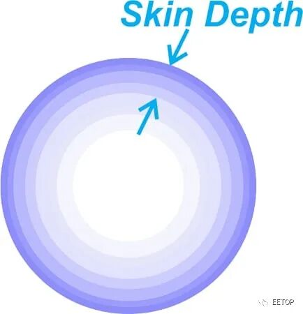

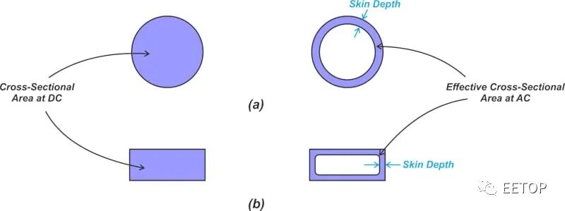

在直流时,导体横截面积上的电流分布是均匀的,并且导体的整个横截面积在承载电流方面同样有效。然而,随着频率的增加,电流倾向于流过导体表面下方的浅层。这种现象称为趋肤效应,会减少导体的有效横截面积,从而导致导体的交流电阻增加。大部分电流流过的层的深度由集肤深度 δ 估计,计算公式如下:
其中 µ 是导体的磁导率 (H/m),σ 是导体的电导率(S/m)。上式的重要结果是导体的有效截面积随着频率的平方根而减小。因此,导体的高频电阻与f成正比。图 2 概念性地显示了交流电流如何被限制在圆形和矩形导体的趋肤深度内。
图 2. 圆形导体 (a) 和矩形导体 (b) 的集肤效应。
更准确地说,集肤深度实际上指定了电流密度相对于导体表面的值减少 1/e 的距离。因此,电流密度在趋肤深度之后不会突然降至零(图 3)。
图 3. 圆形横截面导体中电流分布的概念图。
然而,为了推导出导体有效截面积的一些简单方程,我们通常假设整个电流均匀分布在导体表面以下的集肤深度中。在以后的文章中,我们将更详细地讨论这种近似的微妙之处。

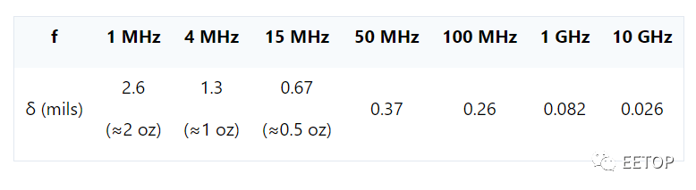

公式 3 显示趋肤深度是频率以及两种材料特性(即电导率和磁导率)的函数。对于铜,将 σ=58×10 6 和 μ 0 = 4π×10 -7  H/m 代入公式 3 后,在 1 GHz 时趋肤深度约为 2μm(或 0.08 mils)。表 1 给出了铜在其他一些频率下的趋肤深度。
表 1.不同频率下铜的近似趋肤深度
请注意,在低至 15 MHz 的频率下,电流穿透力等于 0.5oz的铜厚度(1oz相当于35微米也就是0.035mm)。当我们达到更高的频率时,趋肤深度变得越来越小。请记住,如果我们将方程 3 的不同参数代入 MKS 单位制中,趋肤深度 δ 将以米为单位。

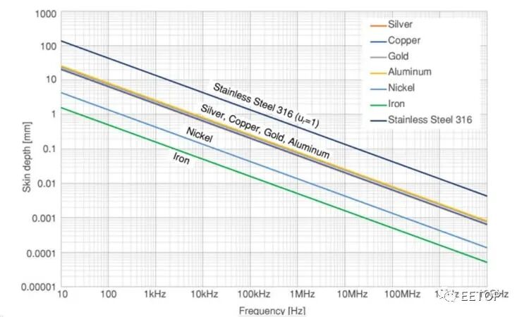

由于其相对磁导率较高,铁磁金属(如镍和铁)的趋肤深度远小于具有类似电导率的非铁磁导体。镍和铁的相对磁导率分别为100和1000。图 4 比较了一些示例金属的趋肤深度与频率的关系。
图 4. 各种金属的集肤深度与频率的函数关系。

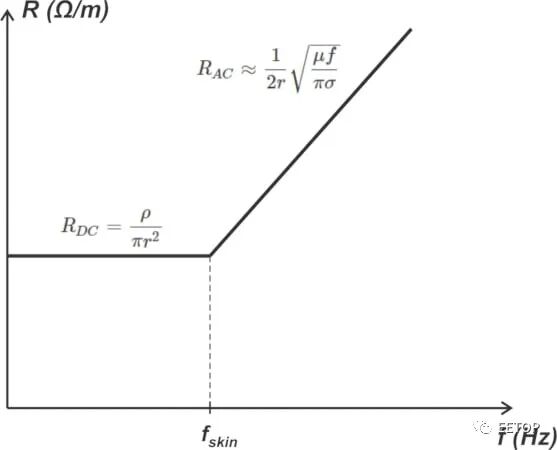

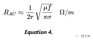

在高频下,电流主要局限于趋肤深度。因此,导体的有效截面积可近似为δ乘以导体周长。作为示例,考虑具有圆形横截面且半径为 r 的导体。导体的有效横截面积可近似为 2πrδ,产生的交流电阻为:
代入等式 3 中的 δ,我们有:
将直流电阻与导体的高频电阻等同起来,我们可以定义趋肤效应的起始频率。例如,等式 2 和 4 相等后,圆形导体的集肤效应的起始频率为:
因此,使用双对数图,圆形横截面导体的电阻与频率曲线如图 4 所示。
图 4. 双对数图上圆形横截面导体的电阻与频率的关系。图片由Reto B. Keller提供

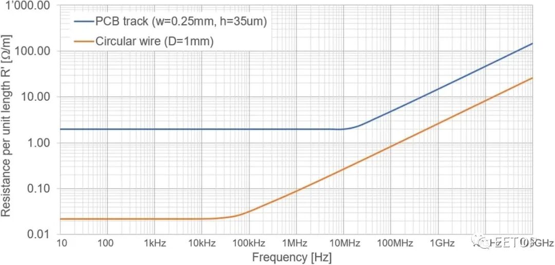

虽然我们获得了圆形导体的上述曲线,但在所有导体的电阻与频率曲线中观察到类似的行为。下面的图 5 将宽度为 0.25 毫米、厚度为 35 微米(1 盎司)的 PCB 铜迹线的电阻与直径 D=1 毫米的圆形铜线的电阻进行了比较。
图 5.  PCB 铜迹线与圆形铜线的电阻比较。图片由Reto B. Keller提供

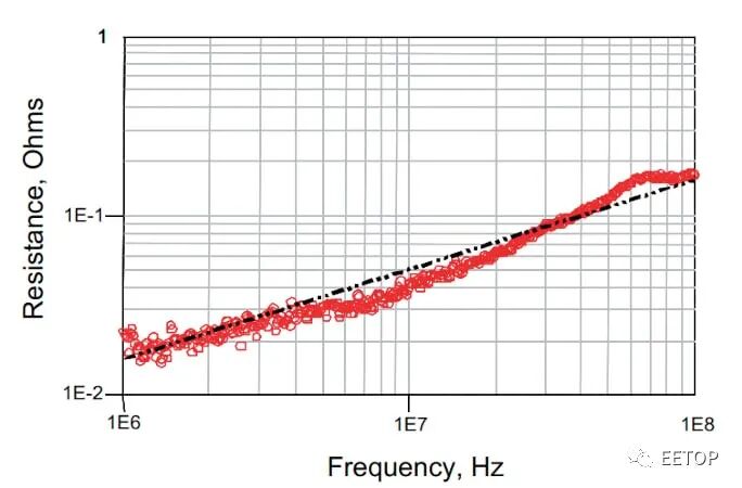

对于 1 mm 的直径,公式 5 得出  fskin=70 kHz,这与橙色图一致。使用类似的过程,我们可以推导出矩形导体中集肤效应的起始频率方程。您可以在 Howard Johnson 的著作《高速信号传播:高级黑魔法》中找到详细信息。图 6 显示了直径为 1 英寸的 22 号铜线环的高频测量电阻。
图 6.  铜线的测量电阻与方程模型的关系。
在上图中,红色标记对应于测量的电阻值,而线条对应于分析预测的电阻,该电阻随频率的平方根而增加。可以看出,测量值大致随着 f 的增加而增加。
