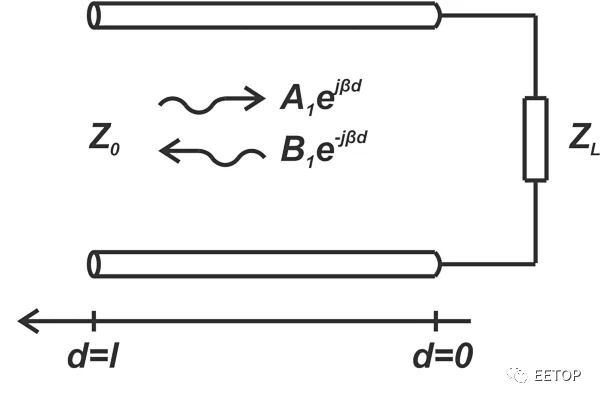

对于短路或开路的传输线,会发生全反射,入射波和反射波的干扰会在传输线上产生驻波。例如图 1 所示。
图 1. 示例图。

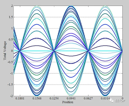

对于正弦输入,稳态响应也是正弦的。长度为 d = 0.2 米且负载短路 (ZL= 0),36个不同时刻沿线路的电压波如图2所示。
图 2.  36个不同实例的电压波形。

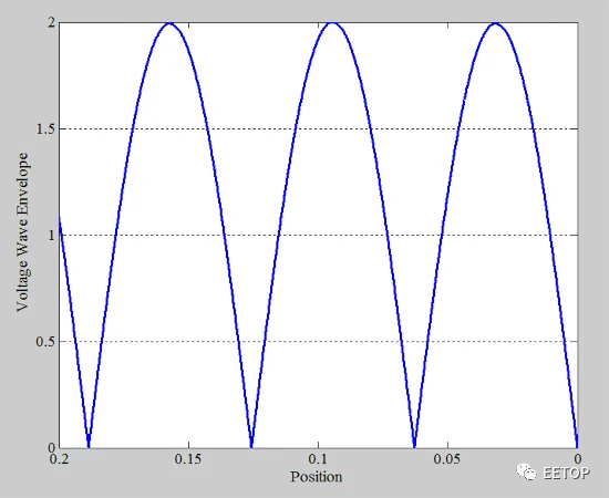

上面的曲线可以让您了解电压波的幅度如何沿线路变化。这种幅度变化最好通过上述图的包络线来显示,如下图3所示。
图 3. 振幅变化图。

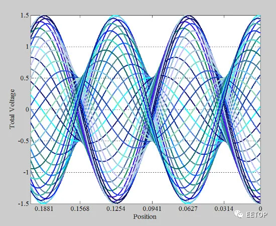

请注意,包络线的最小值为零伏。我们可以对任意负载重复相同的过程,比如 Γ = 0.5 的负载。这种情况下 36 个不同时刻的电压波形图如图 4 所示。
图 4.另一个示例图显示了 36 个实例的电压波形。

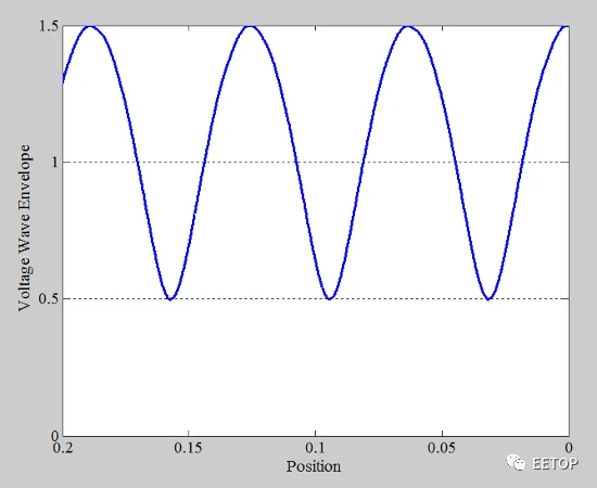

这些曲线的包络如图 5 所示。
图 5. 示例电压波包络与位置图。
上面的讨论表明,当发生全反射时,包络的最小值为零伏Vmin = 0(图 3)。然而,对于部分反射,Vmin更接近峰值Vmax。在没有反射的理想情况下,Vmax 实际上等于 Vmax。因此,Vmax与 Vmin之比(称为VSWR)与阻抗不连续处发生的反射量有关。在数学语言中,VSWR 定义为:
全反射时,驻波比为无穷大;对于匹配负载,VSWR 为 1;对于其他情况,VSWR 介于这两个极值之间。例如,对于图 5 中的包络波形,VSWR为:

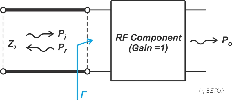

考虑图 6,其中传输线连接到 RF 组件的输入。入射功率为 Pi, 并且“观察”RF组件输入的反射系数Γ。
图 6.  RF 组件和传输线
在这里,我们感兴趣的是表征有多少入射功率从 RF 组件 (Pr)反射。而反射系数Γ是反射电压与入射电压之比,|Γ|2表示反射功率与入射功率之比:

让我们再检查一次图 6 中的配置。除了反射功率之外,我们还对表征阻抗失配对传输到输出P的功率量的影响感兴趣。首先,假设RF分量的功率增益是单位(G = 1)。换句话说,传递到RF组件输入端的相同功率出现在其输出端。由于阻抗失配会导致一些反射功率,因此会降低传递到RF组件的功率。G = 1时,输出功率Po等于入射功率和反射功率之差:
