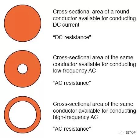

衰减与集肤效应
关于衰减,一个重要的考虑因素是所谓的集肤效应。实质上表明,随着信号频率的增加,信号在导体内的穿透深度会减小。
集肤效应
集肤效应的重要含义是,随着较高的频率穿过较小的区域,它们会遇到更大的阻力并引起更大的IR损耗。这种损耗也会降低SNR。

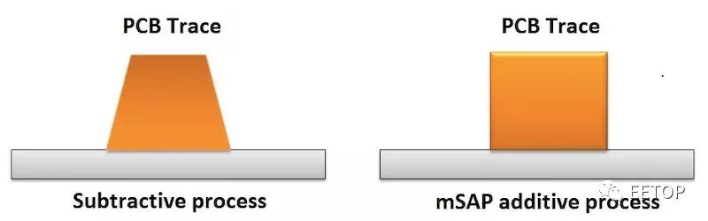

专注于制造中的阻抗:mSAP
制造电路板时也可以解决阻抗控制问题。传统的PCB制造工艺具有创建具有梯形横截面的走线的缺点。这些横截面会改变走线本身的阻抗,从而严重限制了5G应用。
一种解决方案是使用mSAP(半添加制造过程)技术,该技术可使制造商以更高的精度创建走线。控制线路的几何形状还可以帮助减轻集肤效应和由于它引起的信号功率损失。
减法与mSAP流程。图片由Proto-Electronics提供
