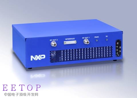

RFEL实验室盒子–即插即用型射频发生器,提供反射功率测量,采用基于PC的直观图形用户界面(GUI),具有自动调节功能。这种盒子实验室是全集成式,只需一台PC即可运行。它用于评估和进行初始原型设计,且无需射频专业知识或设备。

借助实验室盒子,系统开发人员能够快速和经济高效地创建原型。概念验证完成后,工程师可充分利用模块和Pallet,加快生产系统设计。此外,恩智浦还在构建由技术精湛、经验丰富的设计公司和ODM合作伙伴组成的生态系统,以便更快地设计定制量产型解决方案。
