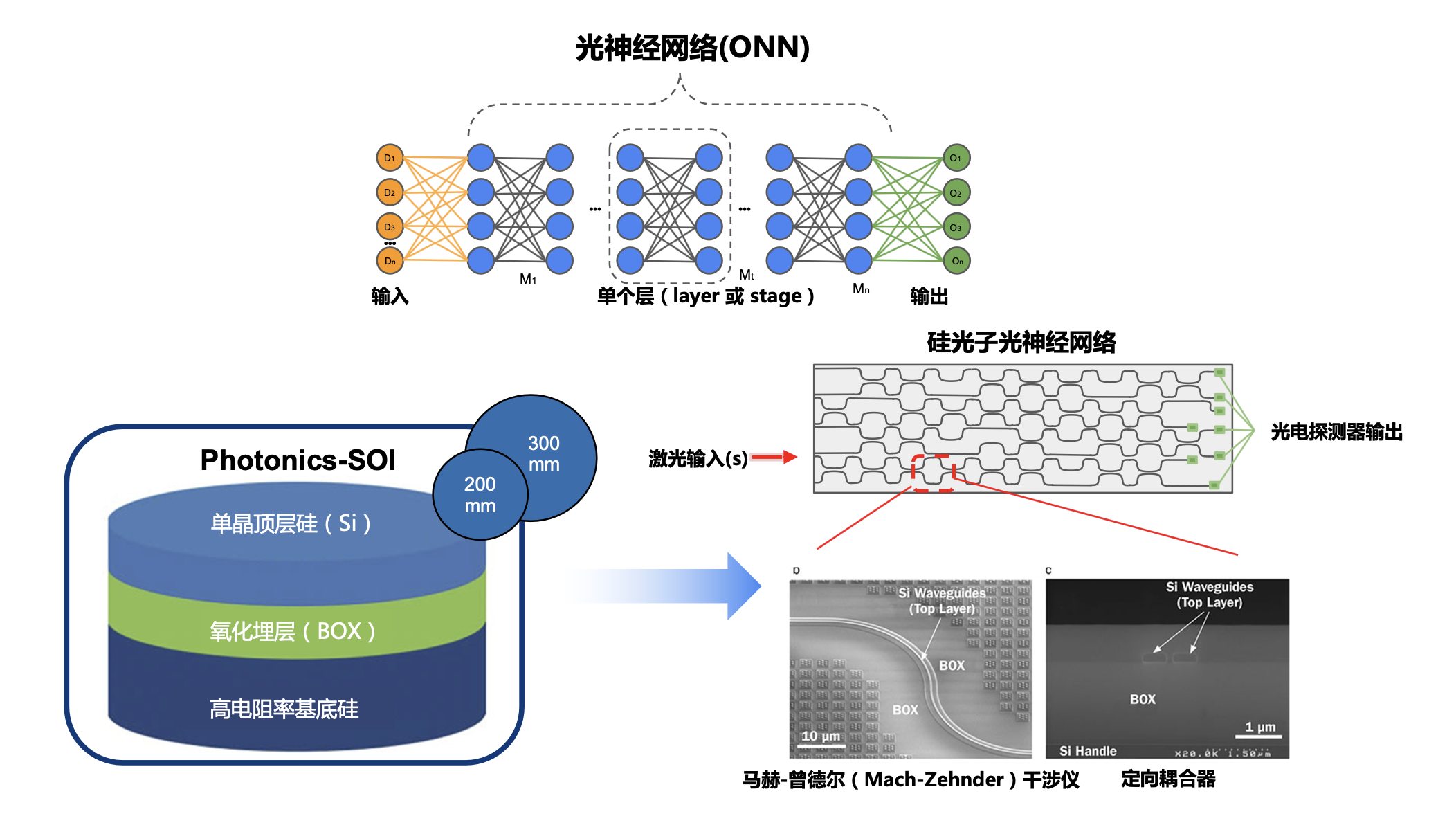

然而,让计算机能够直接从图像、文本或声音中完成分类任务,且越来越流行的深度学习算法主要依赖线性代数。通过级联不同级别(stage)的线性集成光子器件,如分束器和马赫-曾德尔(Mach-Zehnder)干涉仪,线性代数能够以更快、更节能的方式运算。这些级即构成了光神经网络(Optical Neural Network ,ONN)的相应层。通过这种方式,仅仅依赖从 ONN 一端流向另一端的光,即可完成顺序矩阵的乘法或转置。
硅光子赋能 ONN
硅光子领域目前已具备商用能力,众多的初创企业也随之诞生。麻省理工学院的两家初创企业 Lightmatter 和 Lightelligence 正在开发基于硅光子马赫-曾德尔干涉仪方法的光神经网络加速器。Lightmatter 预计能在不久的将来开售采用这种硅光子芯片的光学加速器板。
(上图)由多个用于完成线性代数计算的层组成的神经网络示意图。 (右下图)神经网络的光学实现(ONN)利用了级联并互连的定向耦合器、分束器以及马赫-曾德尔干涉仪硅光子器件,这些器件均在 Photonics-SOI 衬底上制造。当光从输入端(激光输入)移动到输出端(光电探测器阵列输出电信号)时,会经过由线性硅光子器件和电路实现的几个层级(stage或layer),这些层级可完成线性代数运算。

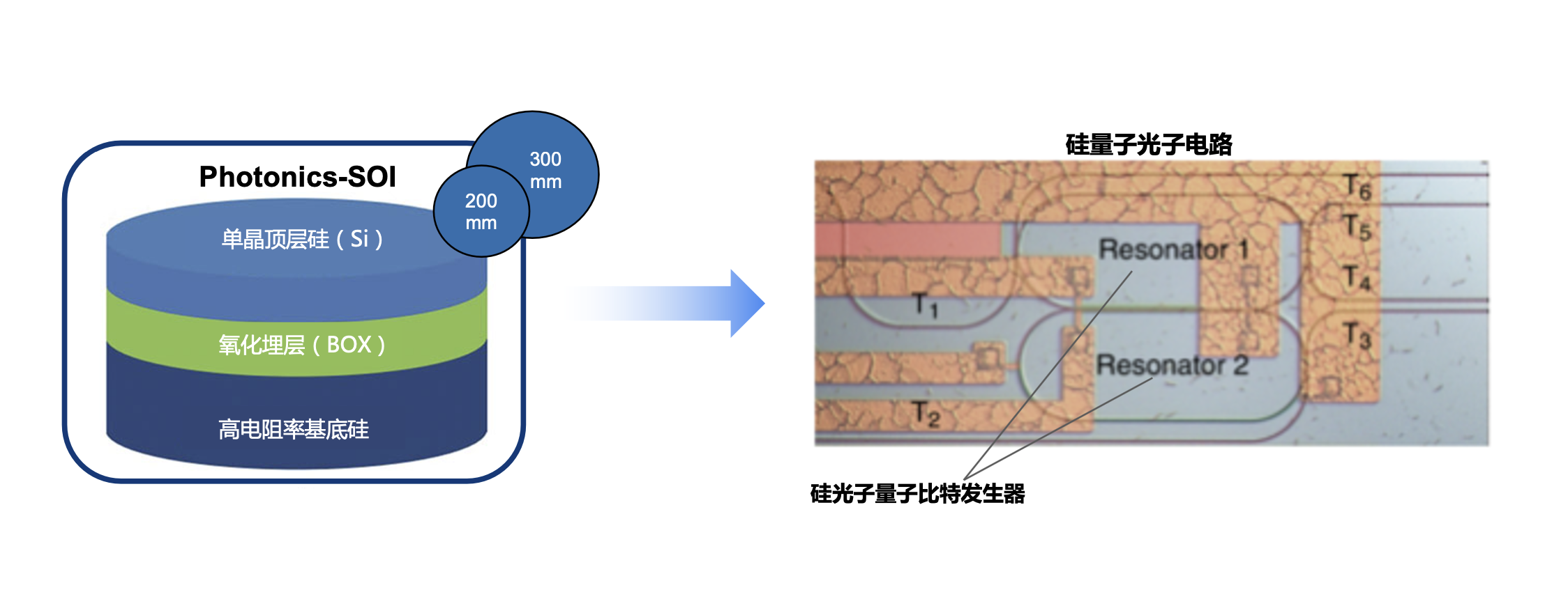

在 200 mm Photonics-SOI 优化衬底上实现的量子非线性硅光子器件光学图像。该器件具有两个线性非耦合跑道型谐振器。第二张图像去掉了电路,并叠加显示了被金属覆盖的波导位置(参考来源:Sabatoli等,Phys. Rev. Lett. 127, 033901, 2021)
