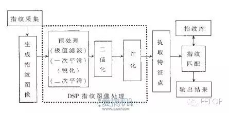

指纹采集流程如图。目前用于指纹采集的主要有:活体光学式、电容式和压感式。

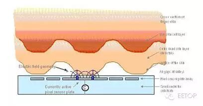

电容式指纹采集视图,通过对皮肤和屏幕的接触,识别指纹的纹路来记录和验证指纹。

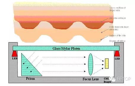

光学式,通过光反射成像来记录和验证指纹。
