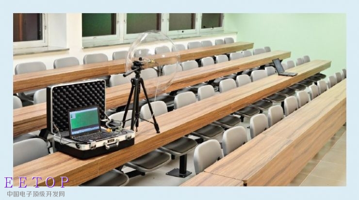

雷锋网配图
▲ 专家正在用抛物面传声器对电脑噪音进行追踪。
上图中的抛物面传声器不便于隐藏,专家们就尝试用手机内置的麦克风进行跟踪,并成功获取了密钥。
