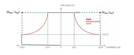

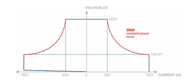

传统电源仅在额定电压和电流(VMaxIMax)下提供最大功率,而EA双向电源具备真正的自动量程特性(图2),可在额定电压的1/3至最大值范围内持续输出满功率。相比之下,传统矩形输出特性的电源需三倍功率才能匹配EA电源的电流能力(图3),从而显著降低测试系统成本。
2:EA-PSB 20000双向电源的自动量程输出特性曲线
3:传统电源需三倍功率才能达到同等电流输出

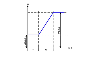

EA-PSB 20000内置函数发生器,支持生成电池、燃料电池和太阳能电池板的I-V曲线,以及正弦、三角波、方波等标准波形,还能自定义斜坡、脉冲和任意波形。动态测试能力可验证被测设备在噪声环境下的响应,无需外接波形发生器,节省成本与空间。
4:生成斜坡波形的电压与时间参数设置

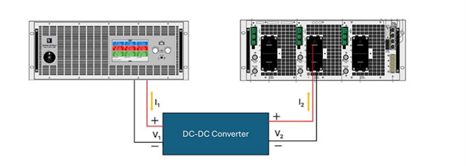

三通道设计允许一台EA-PSB 20000同时作为电源和负载(图5)。例如,测试DC-DC转换器时,一通道供电,另一通道作为电子负载验证输出规格,无需额外设备。
5:EA-PSB 20000一通道为DC-DC转换器供电,另一通道作为负载

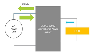

EA-PSB 20000采用再生技术(图6),可将96.5%的吸收能量回馈电网。高能效不仅降低电费,还减少设备发热,从而降低冷却需求,进一步节约成本。
6:EA-PSB 20000双向电源的能量回馈效率高达96.5%
