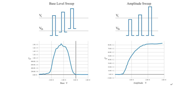

两种最常见的CP技术是电压基极扫描和幅值扫描。在电压基极电平扫描中,周期(脉冲宽度)和电压振幅被固定,而扫描脉冲基极电压(图2a)。在每个电压下,测量体电流并绘制基本电压 (ICP vs Vbase),如图2a所示。
图2 用于电荷泵送的两种扫描类型:左图a)基极电压扫描,右图b)脉冲幅度扫描
第二种电荷泵技术是电压幅度扫描,它具有一个固定的基本电压和周期 ( 脉冲频率 ),每个扫描步骤的电压振幅都发生了变化(图2b)。所获得的数据与从电压基极扫描中提取的数据相似,但在这种情况下,电荷泵电流与电压幅度 (ICP vs 电压幅度 ) 这些测量也可以在多个频率(周期)上执行,以获得界面陷阱的频率响应。
对于高κ材料结构,CP技术可以将被捕获的电荷 (Nit)量化为:
在硅基板/界面层以外的捕获电荷可以被感知到。图2a为基底电压扫描的特征ICP曲线,而图2b为电压幅值扫描的特征 ICP曲线。

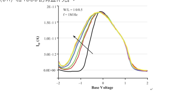

CP技术也可用于表征界面阱形成的初始阶段。图3显示了使用1MHz频率的“新”CP测量(即以前未测试过的 MOSFET)。暗态电流是初始的CP测量值;较浅的曲线表示随后的测量结果。请注意,在较低的电压下,ICP曲线的形状以及大小都发生了变化。在多次测量后,随着效果饱和,变化趋势就会有效地停止。曲线形状的变化表明,CP测量所施加的电应力导致了界面陷阱的形成。这意味着使用脉冲测量 CP可以有效地对器件施加压力并引起一些退化。脉冲应力下的退化是对我们理解偏置温度不稳定性(BTI)和TDDB的有益补充。

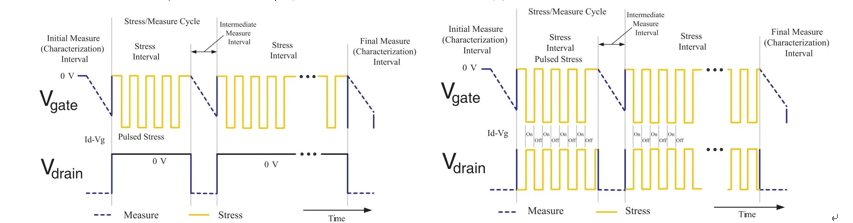

图4. NBTI应力/测量图,显示了两种不同的脉冲应力方法:左图a)使用传统栅极和漏极电压的动态NBTI(DNBTI),右图b)DNBTI模拟逆变器条件,漏极电压与栅极电压处于相反的相位
通过使用周期性应力来模拟器件在电路中的应力,脉冲应力基本上是一个短的直流应力,被没有施加应力的时间中断(图4)。对于NBTI,这种应力脉冲之间的非应力部分允许退化恢复到一定程度[9]。这种部分恢复对确定并模拟了该器件的使用寿命行为具有重要意义。部分恢复还不能被很好地理解,并且会因每个使用器件的结构、尺寸和材料的组合而有所不同。图4 显示了两个脉冲应力的例子,尽管还有其他的脉冲应力方法。图4a显示了NBTI的脉冲应力,其中漏极电压在应力间隔期间保持0V。图4b显示了NBTI的脉冲应力,除了栅极电压外漏极电压是脉冲的。这第二种方法用于模拟逆变电路中的单个器件的性能。图4b中的栅极和漏极都受到了压力,因此在器件退化过程中同时存在NBTI和HCI。一般来说,脉冲应力技术产生更少的退化,器件的寿命更长。

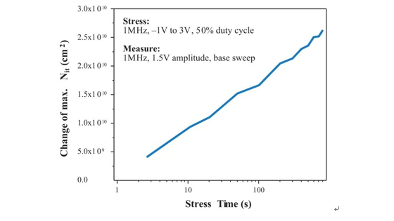

对于NBTI,脉冲应力技术用于研究单个器件以及数字电路的动态行为。图5显示了不同脉冲应力持续时间导致的 Nit 的增加,结合了图4a的应力方法和图2a的周期性CP测量值。除了BTI,TDDB在静态和动态故障状态中的作用可以很好地被理解。对于在TDDB测试期间监测 SILC(应力引发的泄漏电流),应力/测量图类似于图4a,但Vdrain保持在一个恒定的非零电压,允许在应力期间读取Id。
