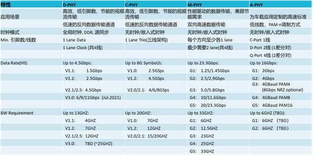

2. MIPI多个物理层规范信号特征一览
MIPI D-PHY:灵活的物理层标准
MIPI D-PHY是一种可扩展的物理层标准,广泛应用于相机和显示器接口。它支持差分(高速)和单端(低功耗)模式,能够在传输大量数据或节省电力之间灵活切换。D-PHY接口支持单工或双工配置,并可根据需要配置多个数据通道。

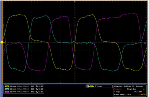

C-PHY是MIPI联盟推出的另一种物理层标准,采用三相符号编码,通过三条信号线实现更高的信道容量。与D-PHY的差分信号不同,C-PHY的每个符号可以传输约2.28比特的数据,显著提高了带宽利用率。
4. MIPI C-PHY高速信号实例
C-PHY的数据通道由A、B、C三根线组成,每个符号通过三线编码实现更高的数据传输效率。C-PHY同样支持HS和LP模式,并具备与D-PHY类似的模式切换特性。

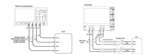

针对MIPI D-PHY多条差分总线的测试,需要利用三根或四根探头完成对数据和时钟信号的探测,如果时钟是连续时钟,至少需要三根探头完成探测,如果时钟是Normal非连续时钟,需要四根探头完成测试;然后利用 D-PHY Tx物理层一致性测试软件完成全自动化测试
大多数情况采用左下图的连接方式。待测物是一个完整的系统,里面包含D-PHYControllerDevice,探头在不破坏系统工作状态的情况下,连接待测物并测量信号质量;如果被测的芯片,可能采用右下图的连接方式,芯片通过评估板来测量信号质量,只有一个D-PHY controller 芯片和一些外围电路,通过评估板上的SMA接头将信号引出。需要在评估板外接一块终端板(Termination Board)来提供D-PHY的动态端接,探头连接在端接板上的测试点进行信号观测。
6.  MIPI D-PHY信号连接方式选择
7. D-PHY和C-PHY测试配置

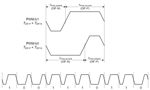

M-PHY除了进行差分的信令传输以外,它的信令模式也包含了NRZ以及脉宽调制PWM两种模式。对于PWM调制模式,其特性就是自带时钟属性,因为每一个传输的符号中都包含了信号的跳变,也就是每个符号中都包含了DIF-P以及DIF-N的状态。如下图所示:
11. M-PHY PWM信令模式示意

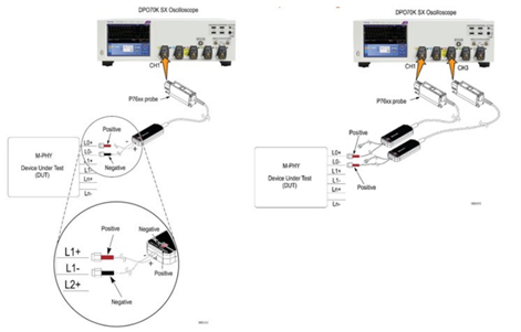

同时整个测试方案还支持单端、差分等不同测试连接、并可采用泰克的Trimode三模探头P76xx或者P77xx系列进行灵活的连接:
15. M-PHY Tx灵活的连接方式部分示例

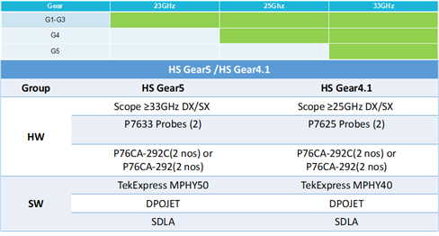

例如,对于M-PHY的整体测试方案,由泰克MSO/DPO70000 DX/SX示波器、探头以及整个测试套件构成,大致的测试方案构成如下所示:
19. 泰克M-PHY40/50自动化测试方案大致构成
总的来说,泰克的M-PHY自动化测试方案覆盖了最新的M-PHY50测试标准,解决工程师灵活的测试需求,让工程师在进行M-PHY测试过程中降低学习、使用成本,并具备优异的调试能力,使得产品在最短的时间内得到完善的设计、测试和投放。
