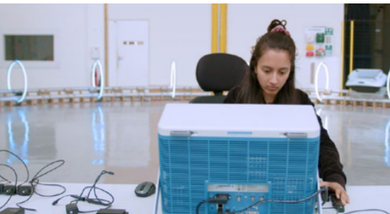

该公司的演示轨道是一个 65 米的环形轨道,沿轨道安装了 106 个不连续定子线性同步电机。这些电机与车厢上的永磁体相互作用,以高达每秒 15 米的速度推动它们前进。目前,可以同时运行多达三节车厢。在对系统进行测量时,公司发现存在大量电气噪声。
解决方案
为精准定位噪声源头,Magway借助了泰克测试方案:一台8通道5系列MSO混合信号示波器(MSO58),搭配三个TCP0030A电流探头和三个THDP0200差分电压探头。MSO58的8个输入端可提供模拟信号,支持波形视图、频谱视图或两者同时显示,还配备8个数字逻辑输入。
许多应用,如三相电力电子和电源设计,需要观察四个以上的模拟通道,以验证和表征器件性能,并调试复杂问题,例如 Magway 的噪声问题。5 系列 MSO 的8个通道提供了对这些复杂系统的更好可视性,波形显示在 15.6 英寸高清(1,920 x 1,080)大型触摸屏显示器上。
