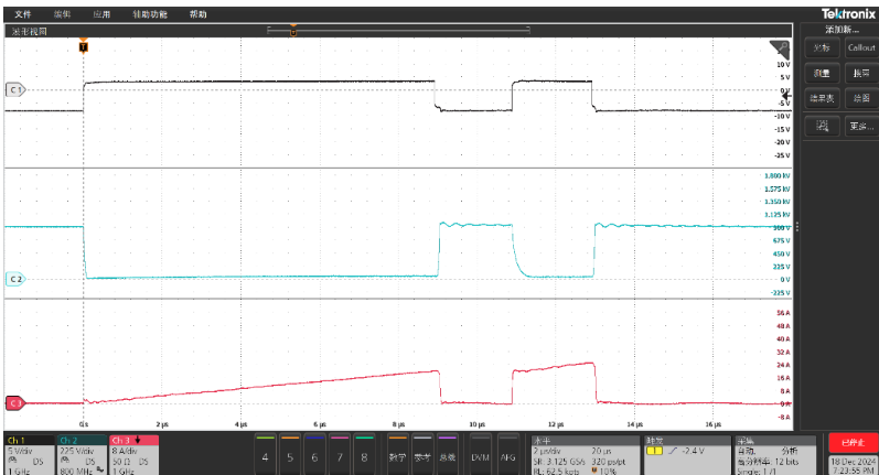

动态特性测试更是亮点纷呈。由于泰克科技目前的GaN测试电路最大测试电压为1000V,为确保测试安全,双方在900V电压条件下对该器件进行了双脉冲测试测试条件为:Vds = 900V,Rgon = Rgoff = 2Ω,Vgson = 3V, Vgsoff = -8V, Id = 20A,负载电感L = 200uH。
测试波形清晰显示,在900V高压条件下,Vds波形在两次导通阶段内保持稳定低电压,几乎接近0V,充分证明了器件在高压硬开关操作下未出现电流崩塌现象,其动态性能卓越,可靠性极高。
为进一步精准测量功率器件在开关过程中的动态导通电阻值,泰克科技运用钳位探头对器件进行深入测量。钳位探头可有效过滤信号高压部分,以较小量程精准测量低压部分,尤其适用于快速开关条件下,准确测量导通条件下的器件两端电压降。通过电压钳位探头测量得到的钳位电压Vds-clamp,结合导通电流Id,依据欧姆定律计算得出动态导通电阻D-Rdson。
测试数据表明,在不同电压条件下,器件的归一化动态电阻随测试电压升高增加比例较小,300V、600V、900V时分别为1、1.07、1.18,彰显了器件在高压开关条件下稳定的工作状态,其性能表现远超预期。
