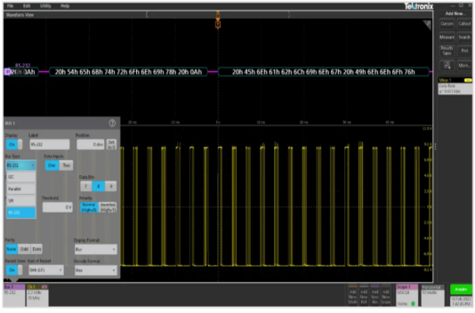

解码串行总线
TekScope PC软件的入门版许可支持对三种常用串行总线的支持:I2C、SPI和RS-232。使用其它版本的许可将支持多达25种不同的总线,包括USB、以太网、MIPI DSI和SPMI等。这些总线广泛应用于嵌入式、汽车、消费、工业和国防等行业。通过分析串行总线事务,可同时进行多总线解码,并具有搜索/标记功能和可视化解码信息的不同方式。
图:RS-232串行总线解码

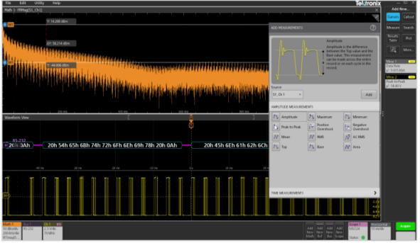

抖动分析、功率测量或电机驱动等专业分析功能
您还可以根据测试需求选择专业附加软件包,其中包括抖动分析、功率测量或电机驱动分析等,使您能够分析在任何示波器上获取的数据,甚至是不提供这些分析选项的示波器。由于TekScope PC软件可以访问更多的计算资源,因此可以快速轻松地查看和分析多个波形。
使用TekScope PC软件分析来自多个仪器的数据和仿真数据,还可以消除因使用的算法不同或不同仪器软件的实现方法不同而导致的结果差异。帮助系统中还清楚地记录了测量算法,确保您对结果有信心。分析完成后,您可以生成报告,共享或存档结果。您可以通过包含图谱或配置细节等选项来指定报告中的信息。
图:基于离线波形文件进行自动测量

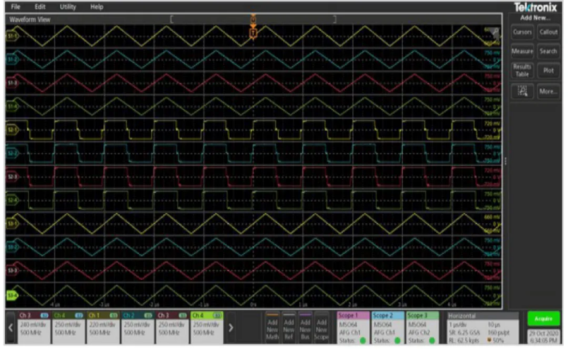

远程控制和多台示波器同步
TekScope PC软件还允许您在同一屏幕上查看和分析来自多个示波器的数据、重新排列通道信息、堆叠组、缩放,以及在无缝界面中添加光标或测量值。该功能最多可支持四台示波器和 32 个通道。多示波器分析解决方案使您能够同时远程控制所有示波器的采集设置,而无需对每个示波器进行单独设置。一旦在 TekScope PC 软件上采集到数据,您就可以同时对不同示波器的所有通道进行测量和数据分析。
图:同时对三台示波器12个通道进行分析
