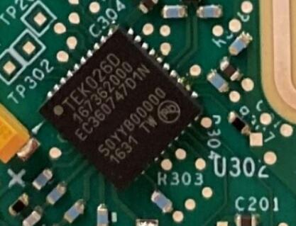

新ASIC还使4系列B MSO能够在示波器的显示器上支持广泛的全刻度,前端的放大器和衰减器系统调整增益,以始终充分利用ADC的全刻度。放大器噪声需要非常低,以利用高分辨率ADC,并使示波器能够在高带宽和低分压电压设置下使用。4系列B MSO配备新型TEK026D,可确保非常低的噪声,甚至可以在不添加探针放大器噪声的情况下精确探测到1GHz。
泰克新型模拟前端ASIC (TEK026D)

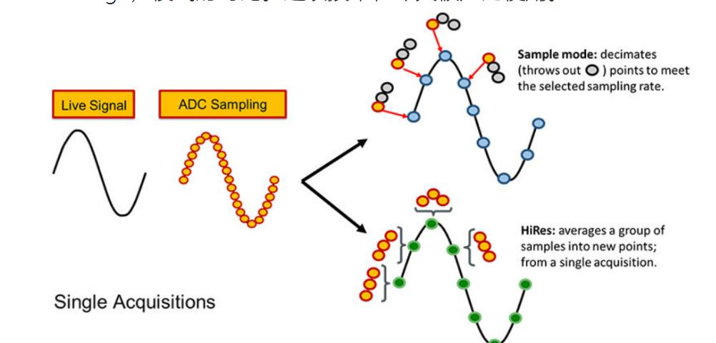

通常,示波器ADC总是以最大采样率运行,无论设置如何。当用户设置较低的采样率时,采样点被抽取(抛出)以存储所需的记录长度/采样率组合。这种抛出额外样本的模式被称为“样本模式”。Tektronix传统上通过一种称为高分辨率或“HiRes”模式的方法为“额外”样本提供了更高效的使用。在通常被称为“boxcar averaging”的过程中,将采样点平均在一起以创建所需的采样率。每个采样点由更多的信息组成,提供更好的精度,并有效地提供更高的垂直分辨率。下图展示了样本模式与HiRes(boxcar average)模式的对比。这项技术在今天被广泛使用。
样本模式 vs HiRes(boxcar average)模式

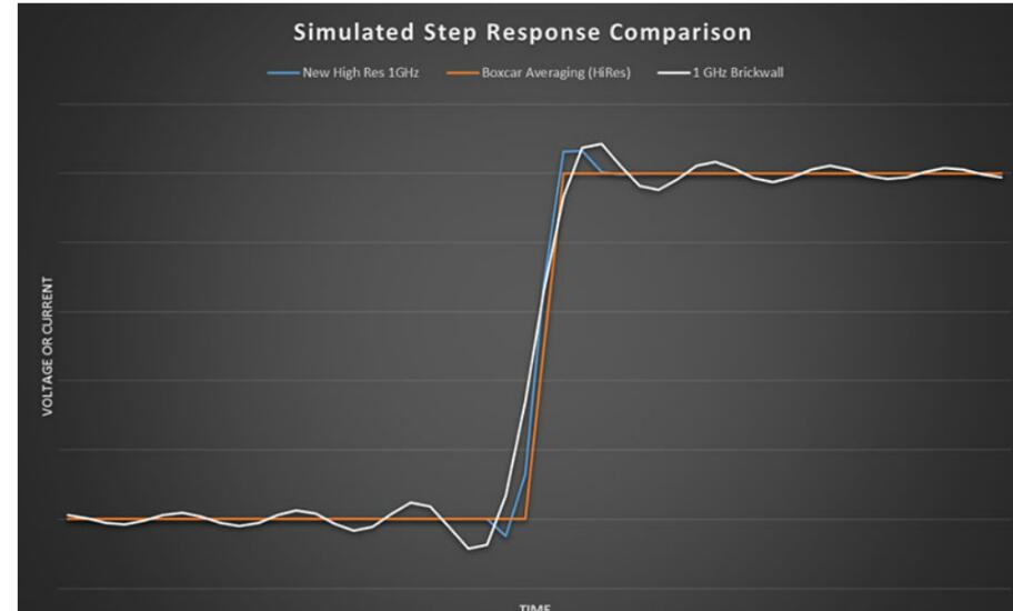

4系列B MSO改进了boxcar平均法或“HiRes”方法。新的高分辨率模式使用TEK049 ASIC中的硬件不仅执行平均,而且还为每个采样率实现抗混叠滤波器和一组独特设计的有限脉冲响应(FIR)滤波器,以确保用户获得被测原始信号的高分辨率表示。
不同模式下滤波信号的阶跃响应对比
