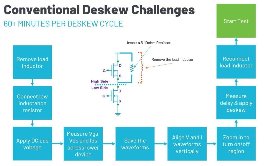

一般来讲,在测试装置上开始任何测量之前都要计算探头之间的偏差。对于低电压应用,可以使用函数发生器和时序偏差校准夹具(deskew 夹具)(Tektronix P/N 067-1686-03)进行校准。但是,这种方法对于高电压和大电流应用而言,并非最佳选择。
为了匹配更高功率下低压漏-源极电压(VDS)和漏极电流(ID)的测量,传统技术需要重新布线测试装置。这要求移除负载电感,并用电阻取而代之。接下来进行测量,需要匹配 VDS 和 ID 测量值。这个过程可能需要一个小时或更长时间。

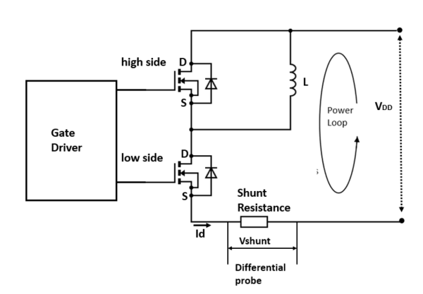

泰克 WBG-DPT 解决方案是业内首创的基于软件的时序偏差校准(deskew)技术,无需重新布线,只需在进行双脉冲测量后即可执行。在新方法中,采集漏极电流 (ID) 用作参考波形。在导通期间,利用测试电路的参数模型计算出低压侧 VDS 对齐波形,其计算后的波形参考 ID 波形,相对于 ID 没有时序偏移。消除时序偏差的算法确定计算出的 VDS 波形与测量出的 VDS 波形之间的时序偏差。然后将deskew校准的数据修正到 VDS 测量通道。

图 3. 用于建立 VDS_low 对齐波形的等效电路。该电路假定使用一个电流观察电阻来测量 ID。
在deskew菜单中输入的参数用于构建 VDS 对应波形。波形使用基尔霍夫电压定律建立:
其中
VDD - VDS_high 表示电源轨电压和高压端场效应晶体管FET上的压降。需要注意,在开启期间,由于 VDD 是固定的,而 VDS_high是高压端场效应晶体管FET本体二极管上的电压,所以这个量是恒定的。
Ÿ   Rshunt是分流电阻。
Ÿ   ID 是根据 Rshunt 上的压降测得的漏极电流。
Ÿ   dID /dt 是测得的漏极电流变化率。
Ÿ   Leff 是整个电源回路的有效电感。
如上所述,在开启期间,VDD - VDS_high 实际上是恒定的。Rshunt和Leff 也是恒定的。 这意味着模拟的 VDS_low 走线波形是 ID的函数。

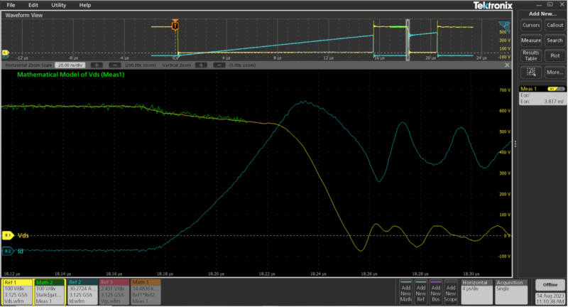

配置完参数后,用户按下 WBG 的deskew按钮。系统将根据指定的参数和漏极电流生成 VDS 的数学模型。 该波形将显示在屏幕上。
图 4. 根据 ID 计算出的 VDS 对齐波形与测量的 VDS波形进行比较。偏移是对齐波形和测量波形之间的时间差。计算出偏斜后,就可以从ID 波形中去除偏斜。
如上图所示,有效电感Leff考虑到了整个环路的 "叠加 "。因此,Leff 通常是未知的,而这个参数需要反复调整。简单地将纠偏过程反复运行,并对 Leff 进行调整,直到计算出的对齐波形和测量出的 VDS波形具有相同的形状。如果计算出的 VDS对齐波形与测量的 VDS波形在形状上存在差异,可以调整参数并再次运行校准时间偏差。
一旦参数设置准确,对齐波形和测量波形将具有相同的形状,系统就能确定并纠正偏斜。偏斜值显示在Deskew设置中,并自动应用于连接 VDS信号的通道。
这一新流程可以准确地计算偏斜值,并将时序偏差校准时间从一小时或更长时间缩短到 5 至 10 分钟。
