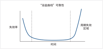

应力测量测试是一种通常用于评估半导体器件工作寿命和失效机制的技术。该测试侧重于典型故障率浴盆曲线右侧的故障(图1),即与制造故障无关的故障。
图 1. 典型的半导体可靠性曲线

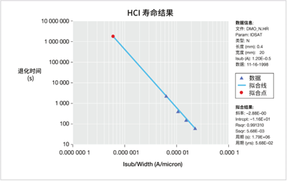

应力测量测试可以快速生成外推曲线,以预测器件的使用寿命,此类数据用于评估器件设计和监控制造过程。由于典型的设备寿命是以年为单位测量的,因此需要技术来加速测试,最有效的方法是对设备进行过度应力测试测量运行的关键退化趋势,并将数据外推到整个使用寿命。
以图2为例,曲线的右下方部分 ( 收集的数据 ) 是在高应力条件下生成的数据,这个数据生成一条线,可用于预测正常工作条件下的设备寿命 ( 曲线左上部分 )。
图2. HCI测试的寿命可靠性外推

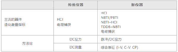

可靠性测试已经发展到适应新设备和材料的需要。虽然HCI仍然是一个重要的可靠性问题,但工程师现在必须关注PMOS的NBTI ,高k栅极晶体管的电荷捕获,以及NBTI、TDDB和HCI之间的交叉效应,例如NBTI增强热载流子,TDDB增强NBTI。为了应对这些新现象,测量方法已经从直流应力和测量发展到现在同时使用直流和脉冲应力来研究退化效果。此外,仪器仪表现在包括更全面的器件表征套件,其中包括直流I-V、 交流C-V、电荷泵和电荷捕获。
总结了一些 WLR 测试趋势。
表1. 最近的晶圆级可靠性测试趋势
这些不断变化的测试要求工程师找到高效合适的设备和适合工艺开发的仪器。所选择的工具应该采集应力引起的参数退化的所有相关数据,并且能灵活适应非传统的WLR测试,例如应力C-V、NBTI等等。

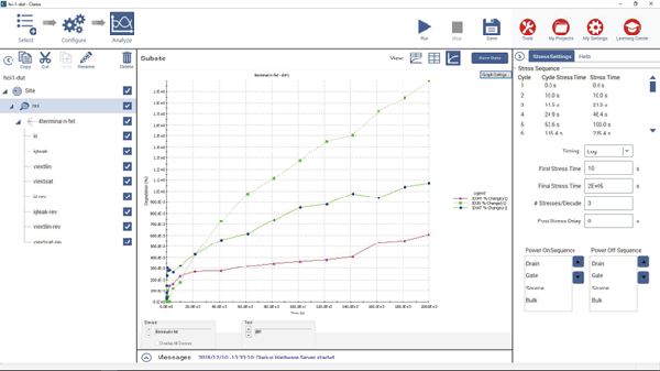

使用Clarius软件进行WLR测试
图3. 实时数据显示的HCI测试
4200A-SCS系统提供的标配软件Clarius包括一组用于WLR测试的项目。这些项目包括一个具有可配置的测试级和项目级的应力测量循环,以及一个用于在晶圆上每个site上进行测试的循环项目。图3显示了HCI范例项目。该图显示了某一个特定的参数随时间推移而被测试,每个点代表一个应力周期后不同的测量。左边的窗口是测试序列,显示了测试的顺序和项目的整体结构。在Clarius项目库中有几个用于WLR测试的项目,包括 :

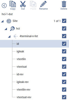

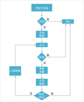

                                                         图4. HCI/NBTI/EM测试的流程                       图5. 在Clarius HCI-1-dut项目中的HCI测试
典型的HCI测试程序包括对DUT进行预应力表征,然后是应力和测量循环(图4)。在该循环中,器件在高于正常工作电压的电压下工作。在应力之间监测器件参数,并将这些参数的退化绘制为累计应力对时间的曲线(图2)。在进行该应力和测量循环之前,相同设备的测量参数作为基准值。

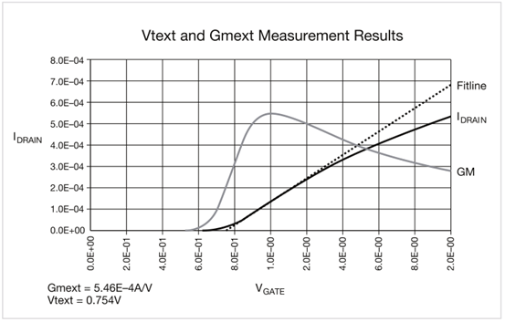

热载流子的监测参数有:Vr、Gm、IDLIN、 IDSAT、IDLEAK。这些参数在应力前进行初步测量,并在每个累积时间的应力后重新测量。IDLIN是器件工作在线性区域测量到的漏极电流;IDSAT是器件工作在饱和区时测量的漏极电流。Vr和Gm可以使用恒流或外推方法来确定。外推法中,VT由IDS -VGS曲线的最大斜率确定。
图5显示了Clarius中的项目hci-1-dut进行的测试。4200A-SCS的公式编辑器工具大大简化了提取这些参数的过程。内置的函数包括微分来获取Gm,用一个MAX函数来获得最大Gm (gnext),以及一个最小二乘线拟合函数来提取Vr (Vtext)。计算这些参数的公式可以在4200A-SCS提供的HCI项目中找到,也可以在测试库中找到相应的测试。图6显示了Formulator的自动数据分析能力。
图6. 4200A-SCS中典型的VT和Gm测量结果

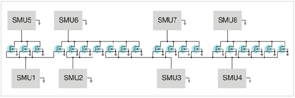

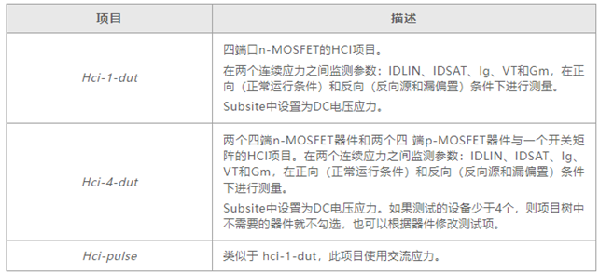

在单个晶体管上很容易执行HCI测试,但是每次HCI测试通常需要很长时间才能完成,因此希望有许多DUT并行受力,然后在应力之间顺序表征以节省时间。这个测试过程需要一个开关矩阵来处理并行应力和应力之间的顺序测量。4200A-SCS提供应力电压并测量,而开关矩阵可以实现多个设备的并行应力和顺序测量。图7显示了用8个SMU(总共有8个不同的漏极和栅极应力偏置)加上一个接地单元(用于接地端子), 以并行地对20个晶体管施加应力。表2列出了测试库中可用的HCI测试模板。
图7. HCI和NBTI测试中用8个SMU对20个器件并行施加应力,单独的地用来做公共端口
表2 . 在Clarius中的HCI测试
