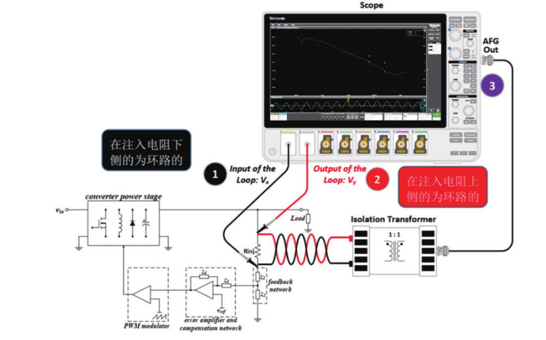

针对上述测试痛点,泰克在现有12比特的高分辨率示波器MSO5/6B系列示波器上增加了电源测试所必不可少的电源环路分析测试能力。
如图所示,在MSO5/6B系列示波器上集成了AFG函数发生器功能,通过注入器将激励信号引入到环路中,通过12比特高精度的采集,在软件上实现整个环路的完整分析。
泰克MSO5/6B系列示波器

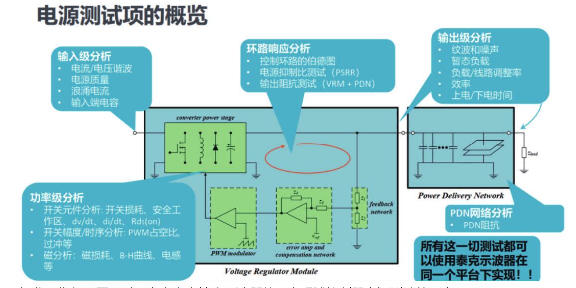

除此以外,泰克MSO5/6系列示波器电源测试选件还包含了基本电源测试所需要的功能,包括电源的输入、输出级分析,功率器件的分析,电源抑制比以及输出阻抗测试分析和PDN网络阻抗的分析等等。如此,您仅需要通过一台泰克高精度示波器就可实现域控制器电源测试的需求。
泰克MSO5/6B系列示波器通过提供一站式电源测试选件,提供了包括环路响应在内的几乎所有电源测试项,可以帮助企业在减少硬件成本投入和员工学习成本情况下,更快的应对当前新的电子电气架构下域控制器电源测试的挑战,助力企业更快的将产品投放市场取得先机。
