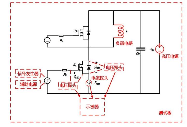

下图是双脉冲测试平台架构,并不复杂,主要包括:测试板、高压电源、辅助电源、信号发生器、负载电感、示波器、电压探头、电流探头。
测试
测试板是完成双脉冲测试的核心,一般为半桥电路,有时也会采用根据实际系统应用的拓扑。其上主要部件包括母线电容、驱动电路,母线电容为测试过程提供稳定的母线电压和所需的电流,驱动电路控制器件完成开关动作实现双脉冲过程。

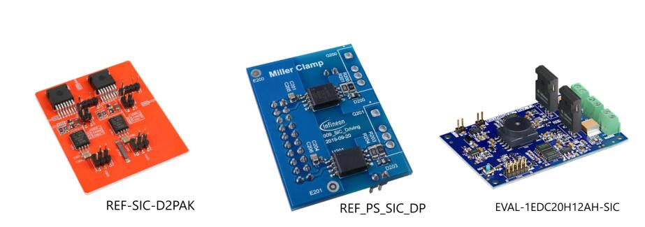

测试板的优劣直接影响到评估结果的正确性。测试板需要首先需要确保在测量无误的情况下不出现异常波形,比如电压尖峰超过器件耐压值、无法解释的震荡、桥臂短路等,否侧这样的测试结果是没有价值的。对于服务于系统应用器件选型的测试需求,测试板可以直接选用变换器实际的电路板,这样的测试结果可以直接用于电路设计。随着器件的开关速度越来越快,对测试板的性能也提出了更高的要求,如回路电感、驱动电路等,对此大家可以参考我们之前的文章“双脉冲测试板盘点——SiC MOSFET 测试必备”。
Infineon公司推出了1200V CoolSiCTM MOSFET评估平台、含主电路+驱动的分立器件评估板、含主电路+驱动的模块评估板、模块驱动板,共4类评估板。

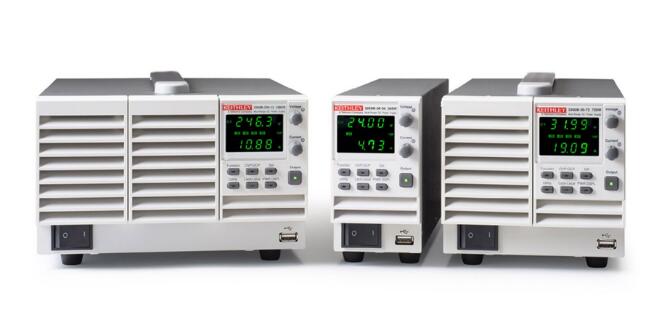

高压电源
高压电源测试开始之前为测试板上的母线电容充电,起到设定测试电压的作用。母线电容容值一般较大,从几十uF到几mF不等,这就要求高压电源对容性负载的稳压能力要强。双脉冲测试中,测试电压一般不超过器件的耐压值,故可以根据被测器件的电压等级来确定高压电源的电压输出能力。同时,同一双脉冲测试平台往往会用于测试不同电压等级的器件,这就要求高压电源的输出电压精度需要满足测试要求。
此外,在双脉冲测试中,测试电流是由被充满电的母线电容提供的,高压电源测试过程中并不提供能量。故高压电源可以选择功率较小的型号,一方面可以节约成本,一方面可以降低噪声。
高压电源可以选择泰克吉时利的2260B-800-2直流电源

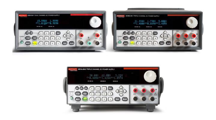

辅助电源
辅助电源的作用是为测试板上的驱动电路供电,所需电压一般在20V以内,所需功率一般在20W以内。同时,对于上下管都是开关管的测试板,可以选择双通道输出的辅助电源为上下管的驱动电压分别供电;对于三电平电路的双脉冲测试,可以选择三通道输出的辅助电源为每个器件的驱动电压分别供电。这样的好处是可以提高测试电路的可靠性,不会因为某一驱动电路故障而影响其他驱动电路。
辅助电源可以选择泰克吉时利的 2220 / 2230 / 2231系列直流电源
