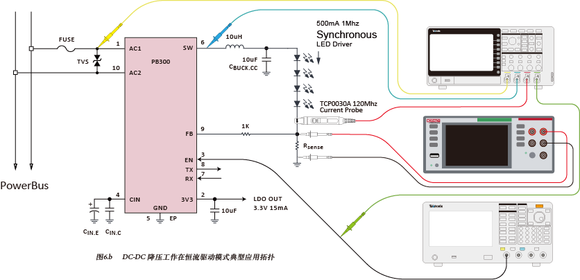

本文案例是一个客户需要快速
测量
PWM调光时的输出电流线性度和平滑度,进而再进积分球
测试
亮度线性度。被测器件是一款集成度极高,具备恒压或恒流输出的双模式BUCK和无极性接入的载波二总线
芯片
。同时客户又担心这种具备总线功能的调光
芯片
,在总线通讯时会不会对LED调光产生影响。而Buck部分高达1Mhz的开关频率,同时又为电流
测量
带来了不小的挑战。本文选择使用了TCP0030A探头,此探头可以达到120Mz带宽,对于高速电流信号的
测量
非常合适。

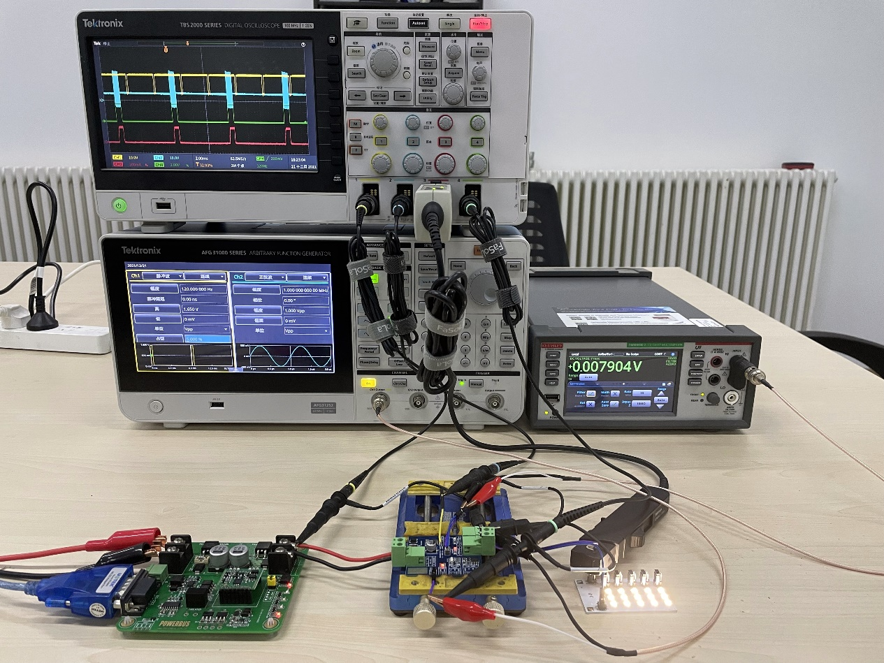

目的:
1,使用AFG31252产生的信号进行PWM调光,使用DMM6500扫描输出电流线性度。
2,使用电流探头
测量
电感电流,查看在调光时候是否电感饱和,以选择适合的电感。
3,观测在总线通讯时,对调光是否产生影响,是否造成LED闪烁。
测试

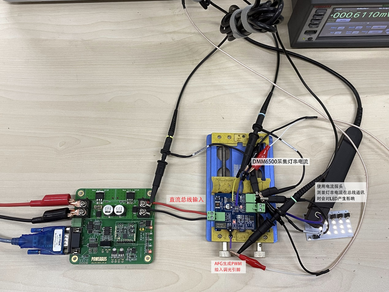

环境已经搭建完毕:
测试
思路
我们先对问题1进行
测试

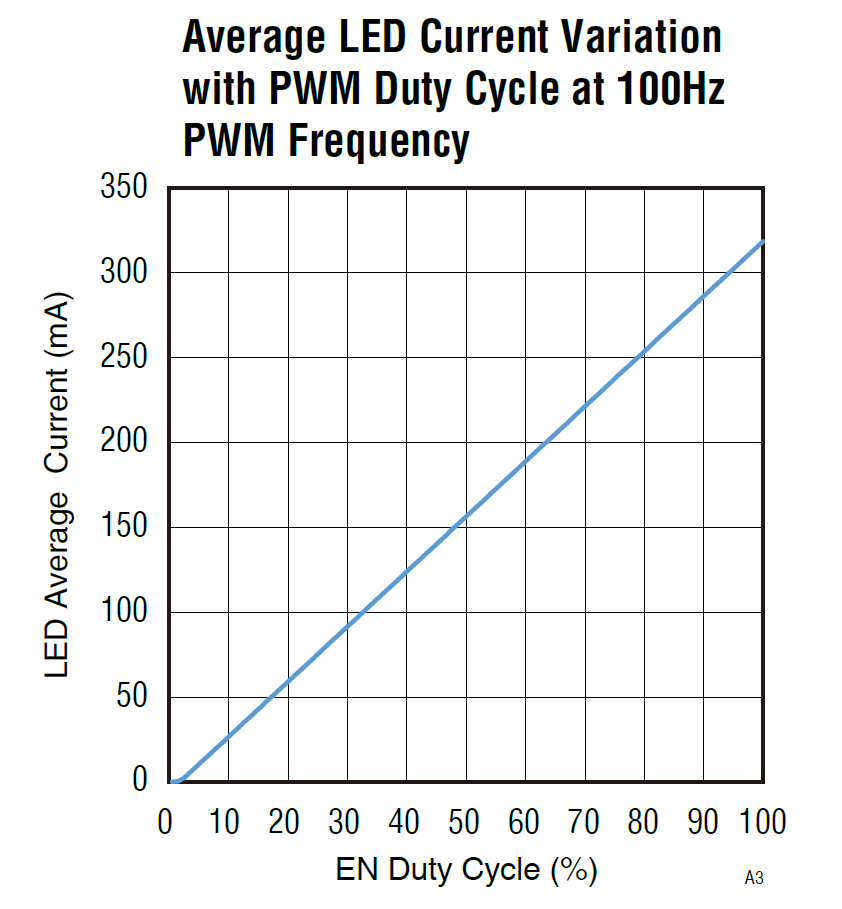

使用AFG生成PWM调整占空比,此处没有把万用表串入回路,而是用DM6500
测量
检流电阻电压,计算出灯串电流平均值。由此可以获得如下图表:
就此看来,全占空比调光范围内,线性度还是极好的。在每个AFG驱动的PWM周期,SW都可以快速的响应,电流达到预设值无过充。

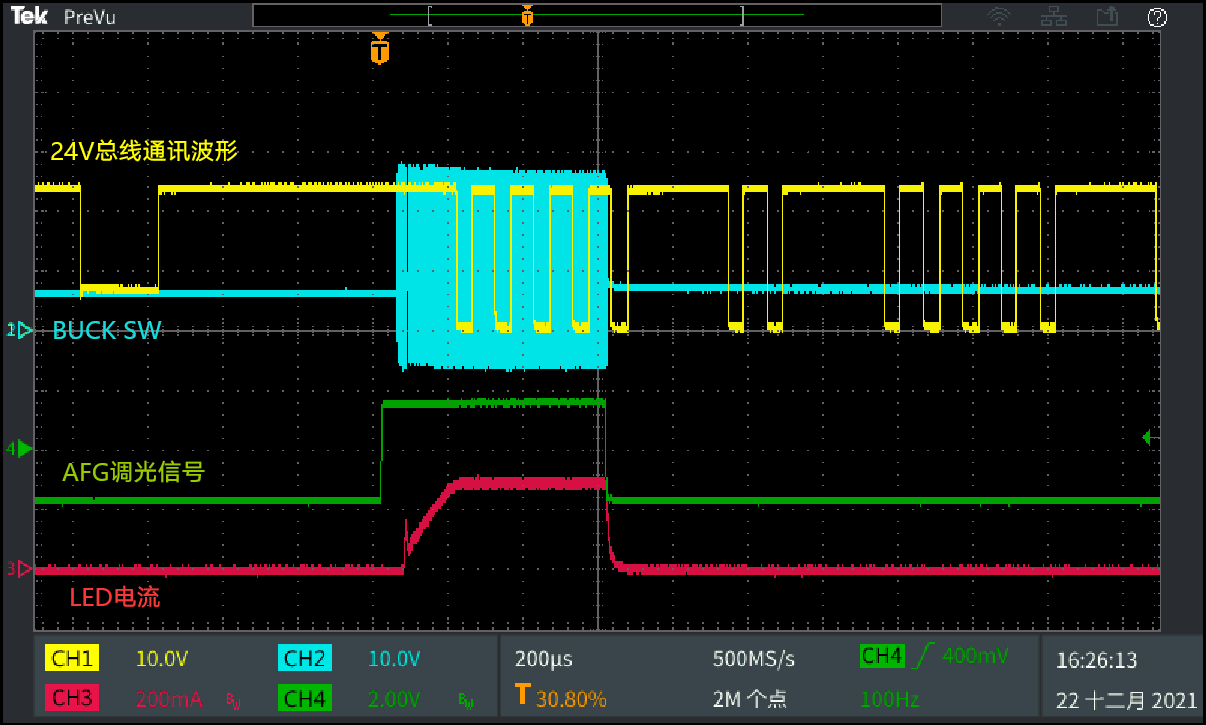

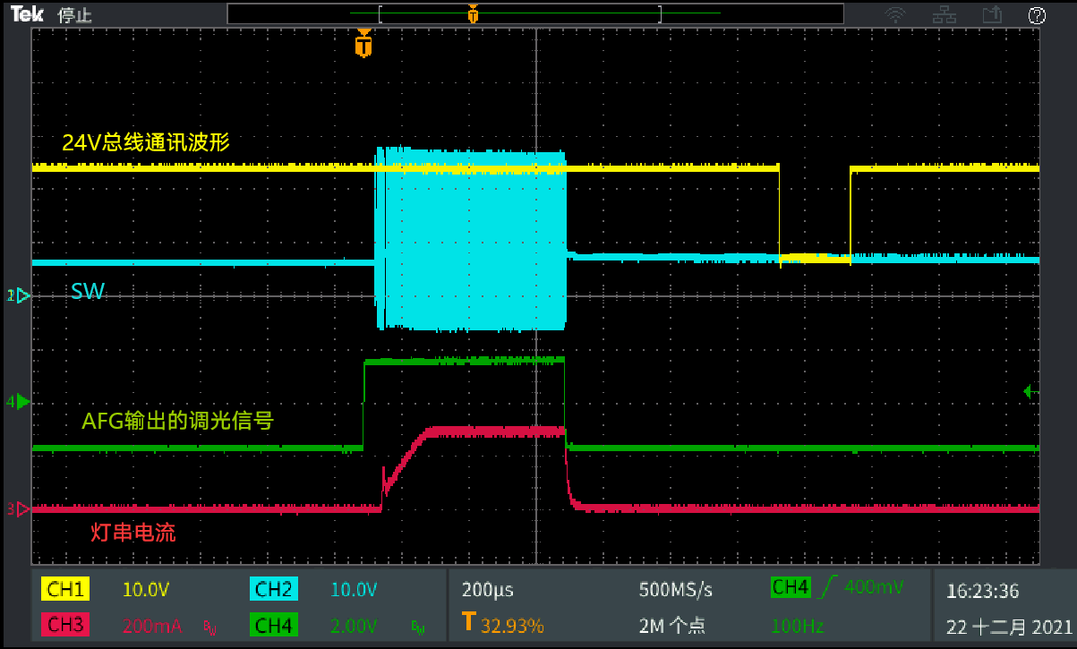

我们进而验证在总线通讯时候,LED电流是否会受到影响。得益于TCP0030A具有120Mhz的速度,我们可以观察到可能存在的,非常细小的电流噪音。这对于查找一些莫名其妙的LED闪烁,微亮等异常现象,提供了非常清晰的
测量
支持。
其实从上图中就能看到,在调光PWM信号的关周期时,总线上的载波波形,并没有在LED电流上产生任何尖峰。我们再看一下在EN开周期时的情况。
可见,在总线通讯波形快速变化时,灯串电流依然没有任何的毛刺或者上下过冲。

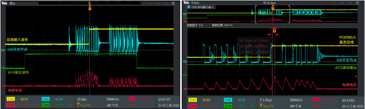

我们再把电流探头换到电感上,对电感电流进行一下观测。
可见电流在开周期时候最高达到约900mA,得益于TBS2000高达20M的存储深度,ZOOM后波形依然非常清晰,可见目前所选电感未出现电流翘尾的饱和现象。当然,想要更仔细的评估电感的可用度,还需要对各种不同开关模式下的电感电流做更多的
测试
,可见上一篇文章。这个电流的上升时候仅有640ns!这是一款开关速度1Mhz的恒流LED驱动
