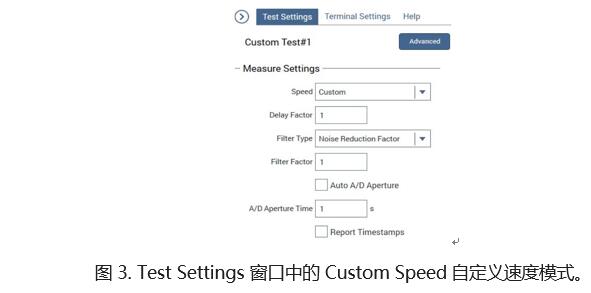

定时设置:可以在 Test Settings 窗口中调节定时设置。 Speed 模式设置允许用户调节
测量
窗口。对超低电容
测量
,可以使用 Custom Speed 自定义速度模式设置
测量
时间,实现想要的精度和噪声。基本上,
测量
时间或窗口越长,
测量
的噪声越少。噪声与
测量
时间的 平方根成反比,如下面的公式所示:

测试
自动计算噪 声,把得到的值返回 Sheet。可以在 Test Settings窗口中,使用 Custom Speed 自定义速度模式调节
测量
窗口,如图3所示。
测量
窗口的时间可以用下面的公式计算:
测量
窗口 = ( 模数转换孔径时间 ) * (FilterFactor2 或滤波数 )

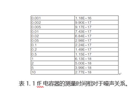

表 1. 1 fF电容器的
测量
时间相对于噪声关系。
表 1 列出了 CVU 噪声与
测量
窗口的关系,其使用 1 fF 电容器连接到 CVU 的端子,在 2 线配置下生成。 我们取15个读数的标准方差,使用0 V DC、1 MHz 和1 V AC驱动电压设置获得
测量
,计算出噪声。这一数据验证了噪声随
测量
时间提高而下降。注意 1 秒及以上
测量
时间的噪声为阿托法拉或 1 E-18F级。每个
测试
环境中可能要求进行实验,来确定
测试
的最优
测量
时间。

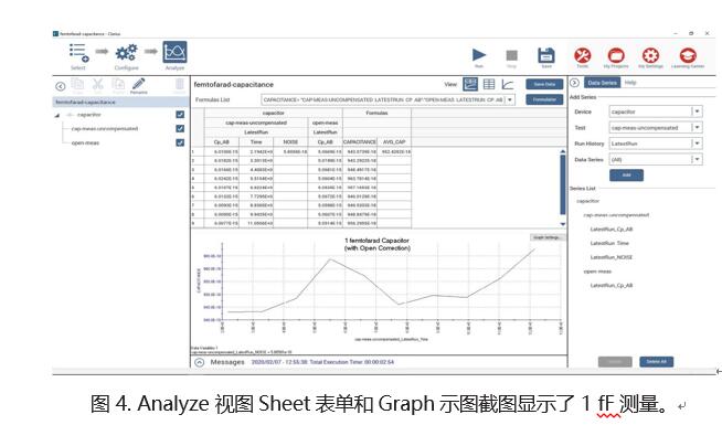

3. 分析结果。在项目树中选择 femtofarad-capaci-tance 项目,选择 Analyze 视图。图 4 是显示了补偿后的 1 fF
测量
的截图。

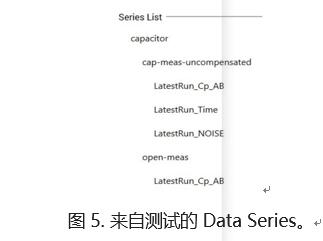

注意最新电容和开路
测量
及噪声计算出现在 Sheet中。来自项目树中所有
测试
的Data Series出现在屏幕右侧。如图5所示,我们选择了从capmeas-uncompensated和 open-meas
测试
中获得的 Latest Run 最新一轮
测量
的 Series List 系列列表。这意味着 每次执行
测试
时,Sheet 表单中都会填写最新数据。
Formulator中已经设置了一个公式, 在 Project级Analyze视图表单Sheet 中, 从 cap-meas-uncompensated
测试
数据中减去 open-meas
测试
数 据,自动计算补偿后的电容
测量

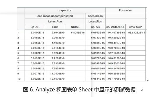

。图表显示了补偿后 的电容随时间变化情况。Sheet中的 CAPACITANCE 栏列出了补偿后的
测量
以及所有读数的平均电容。图6显示了 Latest Run Sheet 最新运行表单数据及电容
测量
(Cp-AB)、时间、噪声、开路
测量
、补偿后的测 量 ( 电容 ) 和平均电容 (AVG_CAP)。

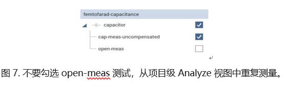

4. 重复
测量
。选择Run,可以从项目级重复
测量
,将自动计算补偿的读数。但是,一定不能勾选 open-meas
测试
,如图7所示。如果数据以非预期的方式运行,应定期重复采集的开路
测量
。这可能是由温度偏移或电缆移动引起的。
