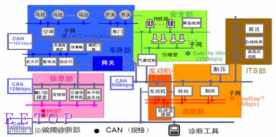

随着新能源汽车行业发展,整车CAN网络中的节点演变得极为复杂,现在新能源汽车内部CAN节点已经高达60个,网络演变得极其复杂。
整车复杂的CAN网络

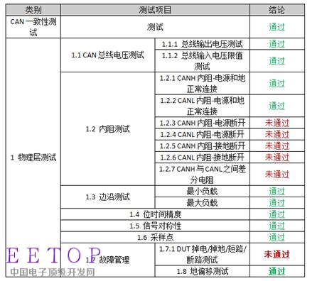

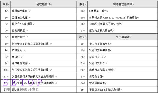

1、CAN一致性测试内容
在国内,大部分的主机厂都有CAN总线网络测试规范,主要内容包括物理层、链路层以及应用层。
如此多测试项目,当前行业如何测试
CAN一致性测试内容(节选)

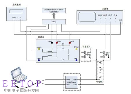

CAN一致性测试工具包含CAN卡、示波器电源等设备,当前工程师主要通过手动使用CAN卡采集报文数据,以及通过示波器进行测试波形,进而达到测试位时间、幅值、位宽等目的。但是测试方案效率非常低下,一般完成整体CAN一致性测试项目需要10小时乃至2天时间,浪费大量研发成本。
手动测试架构搭建

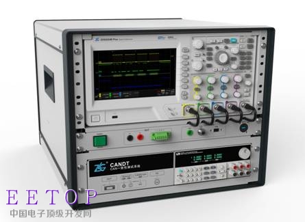

ZLG致远电子致力于构建CAN总线安全保障体系,震撼发布CANDT一致性测试系统!
CANDT一致性测试系统可自动化完成CAN节点物理层、链路层及应用层一致性测试,是当前CAN总线测试领域唯一能够进行完善的物理层自动化测试并导出报表的仪器设备,其旨在推动汽车电子、军工、轨道交通等多领域CAN总线稳定发展,构建CAN总线安全保障体系,保证CAN网络互联互通。
