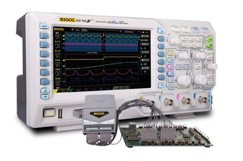

北京普源精电科技有限公司(以下简称:RIGOL)宣布发布DS1000Z系列升级版DS1000Z Plus系列数字示波器。DS1000Z Plus系列秉承了DS1000Z系列的优势和特点,并增加了数字逻辑通道接口,使人们通过MSO升级套件可以轻松把DS1000Z Plus升级为MSO1000Z,从而为广大工程师提供了更多的功能并减少了投入。
图一 RIGOL DS1000Z Plus系列数字示波器
        DS1000Z Plus系列包括DS1104Z Plus,DS1104Z-S Plus,DS1074Z Plus,DS1074Z-S Plus 四个型号,全部具有数字逻辑通道接口,通过RIGOL MSO升级套件(包含一根RPL1116逻辑分析探头和MSO前签),即可升级。MSO型号提供16通道的混合信号分析,具有方便的数字通道分组和灵活的标签设置功能;数字通道存储深度最高可达24Mpts,同样深存储,为业界同档次最高;支持串行总线的触发和解码,提供多种逻辑电平的选择。
        DS1000Z Plus系列数字示波器依然沿用DS1000Z系列采用的RIGOL独创的UltraVision技术平台,UltraVision技术曾获得有“技术创新奥斯卡”之称的美国R&D100国际大奖,在高采样,深存储,高性能模拟前端,波形捕获率,实时波形录制及分析,多级灰度显示等数字示波器核心技术上均取得重大突破。
        DS1000Z Plus系列标配4 个通道, 有100MHz(DS1104Z Plus,DS1104Z-S Plus)和70MHz (DS1074Z Plus,DS1074Z-S Plus)两种模拟带宽可选。在性能方面,DS1000Z Plus系列的实时采样率达1G Sa/s ,存储深度最高达24Mpts,波形捕获率为30,000wfms/s,具有多达6万帧的硬件实时波形不间断录制和回放功能;在显示方面,它配有7英寸WVGA TFT高清屏,支持多级波形灰度显示;在其它特色方面,它拥有丰富的触发和总线解码功能,提供内置的25MHz双通道函数/任意波发生器(部分型号),标配丰富的接口,包括:USB Host&Device, LAN(LXI-C), AUX等, 并提供USB-GPIB接口(可选)。
