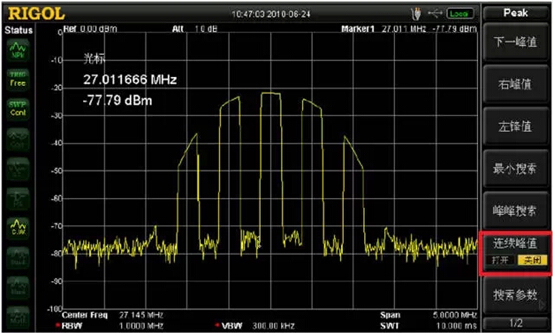

  A,提高仪器本身的测试速度和便捷性。对于仪器本身,用户们希望仪器能在被测产品工作之后立刻产生测试谱线和频率、幅度数据,但是往往这需要一个时间 过程。RIGOL的DSA系列频谱分析仪具备快速响应的特性,同时其“连续峰值”功能,可以保证在信号谱线被捕捉到的同时,实时捕获当前的调制载波频率和 发射功率,连带工人操作被测产品时间测试速度达到5s/个。

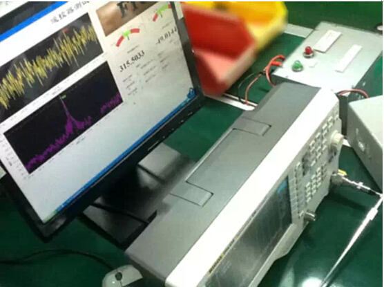

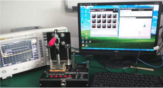

  B,定制化测试系统,以实现自动化测试。为了进一步加快测试速度,同时实时保存测试数据,进一步统一产品的测试评判标准,RIGOL工程师为客户开发 了一款遥控器自动测试软件。测试工人只需要按下遥控按钮,所有测试流程和判断将由电脑软件完成,工人只需要看电脑上的结果显示按钮是否为绿色即可。使用系 统后,测试速度达到2s/个产品。

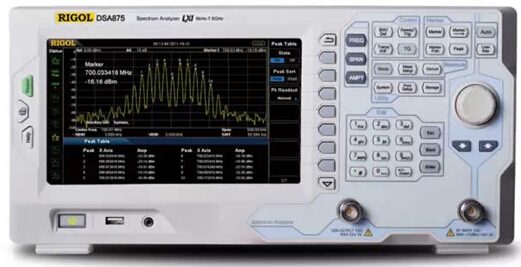

  成本方面,RIGOL的DSA800系列频谱仪,以9KHz~7.5GHz的带宽的全数字技术频谱分析仪,工业级的性能和稳定性达到了同行业的一流水平,而价格仅在万元以下,同比性价比领冠业内!

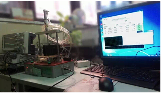

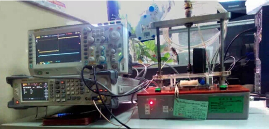

  接收模块测试

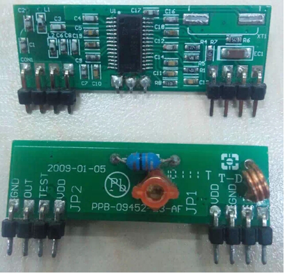

  遥控装置组成的另外一环是接收模块,接收模块一般是一块很小的电路板,但是其一般金额执行机构连在一起,例如汽车遥控的接收模块就和门窗锁、后备箱等的控制器连在一起。
  图六:某遥控接收电路模块
  遥控接收模块的测试较为复杂,其大致测试原理是该模块接收到足够小——一般为标称灵敏度的控制信号后,依然可以完整解调出控制信号里面包含的信息。这就需要两部分仪器:
  · 信号源,用以模拟控制信号。其需要有模拟各种调制信号和支持输出足够小信号等功能。而且由于各个不同厂家的信号调制编码方式不一样,其最好可以支持自定义调制脉冲序列;
  · 示波器,用以检测接收模块解调出来的信号。
  由于接收模块的标称频段有一个范围,因此测试的时候一般需要测试三个频率点:上限频率、标称频率和下限频率,如果人工测试反复设置仪器效率非常低,因 此接收模块的测试一般统一采用自动化测试,例如RIGOL为许多客户定制的接收模块测试系统的测试效率为5s/个产品。其测试流程如下:

  图八:某遥控器接收模块自动测试系统测试现场
