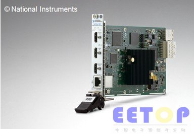

NIPXIe-1491可帮助工程师实现:
· HDMI、DVI和移动高清设备的自动化测试,实现更快的测试与更高的吞吐量
· 分析数字视频格式中所包含的CEC、EDID、HPD、ARC和HEC等协议,确保互用性
· 使用NI图像质量分析仪的实时测量功能,提升音频和视频性能测试的可重复性
美国国家仪器(简称NI)近日推出了最新的多媒体测试解决方案——针对HDMI、DVI和移动设备的NIPXIe-1491数字音频和视频分析仪。针对机顶盒、蓝光播放器、智能手机和平板电脑等消费类电子设备的图像性能测试和高吞吐量测试,NIPXIe-1491提供了自动化、高性能的测量,可避免主观的人工操作。
NI推出手机/平板视频测试解决方案PXIe-1491
NIPXIe-1491附带的NI视频测量套件功能多样,可分析多种视频标准。同时,NI还提供了NIAudioMASTER软件,它可以深入进行频率响应和总谐波失真(THD)等音频测试。此外还有NI图像质量分析(PQA)等附加软件, NI PQA提供了一流的用户体验(QoE)指标,如峰值信噪比(PSNR)和结构相似性指标(SSIM)。NI PQA软件将PXI Express技术与高度并行化的测量算法相结合,可帮助工程师进行字幕同步、宏块、失帧、像素化等实时测量
NIPXIe-1491的优势不仅仅局限于测量家庭消费电子产品。其它应用测试还包括:航空航天与国防系统,车载后视摄像头与娱乐信息系统、空中娱乐系统、视频会议与专业音频/视频设备。
