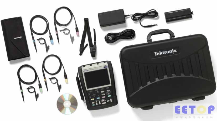

THS3000系列产品重4.8磅,电池续航时间为七小时,有四个隔离通道,是一种坚固且轻便的手持示波器,可适应要求最苛刻的使用条件。型号分为带宽100 MHz、最大采样率2.5 GS/s和200 MHZ、5 GS/s两种。基于四个通道每通道10,000个样点的记录长度,用户能够以高采样率捕获大量信号信息,从而清楚地看到信号细节。
THS3000示波器上的各个通道与机身接地以及各通道相互之间是隔离的。另外,用于数据存储、仪器设置和PC通信的外部USB输入也是隔离的。这让用户能够安全地使用随附的10X探头进行电压高达300 VRMS CAT III的浮动测量,或使用可选探头进行电压高达1000 VRMS CAT II的浮动测量。该仪器具有600 VRMS CAT III 防护等级的输入(BNC连接器至大地),以保证安全的高压测量
支持21项自动测量的THS3000有助于用户快速而准确地进行许多测量。内置的快速傅立叶变换(FFT)功能可对信号频谱进行分析,发现信号干扰、串扰或开关噪声等问题。
手持示波器经常用于进行电机驱动器、功率变换器/逆变器和功率半导体器件的功率测量。通过结合使用泰克的广泛电压和电流探头,THS3000系列手持示波器可进行这些测量。其四个输入通道中的每个通道均可进行配置,以匹配探头类型和衰减系数,确保正确的测量和光标读数。
THS3000示波器提供和其他所有泰克示波器一样的直观用户界面。对于初始设置或测试点不断变化的情形,THS3000系列提供了一键自动设置(Autoset)和自动定量程(Autorange)功能,可自动设置示波器的触发系统并调整垂直和/或水平设置。
供货信息
THS3000手持示波器系列将从12月起开始供货。所有型号均包括4个10 X无源探头、电池(7小时续航时间)、三年保修及OpenChoice桌面软件。带一个硬面提箱的旅行套件(TK)也可供选择。
