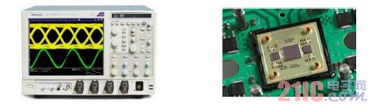

图1:DPO/DSA70000D系列示波器基于领先的多芯片封装ASIC采样前端和降噪技术,是业界精度最高的示波器
基于自己芯片设计团队定制开发的高性能前置放大器和采样/保持多芯片封装ASIC以及业内领先的实时采样技术,泰克33GHz高精度实时示波器的紧密集成前端具有极低的损耗和极低的噪声,在2个通道上可实现100GS/s采样率以及在4个通道上可实现50GS/s采样率,其中的DPO/DSA73304D型号成为市场上最快、精确度最高的示波器。这些新产品提供了比采样示波器更强的调试能力,精度却又过之而无不及,为从事高性能系统和芯片行业的设计与验证工程师提供了最清晰的可视化系统,以便他们进行调试和应用验证工作。

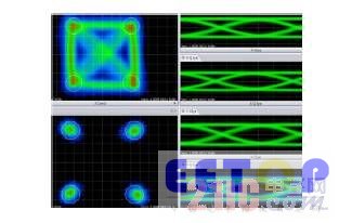

泰克最新推出的33GHz示波器DPO/DSA70000D系列产品提供了4个高精确度的通道,可以帮助研发人员精确地验证光调制技术,通过协同Optametra公司的相干光波信号分析仪,可实现光纤PM-QPSK、QAM16、其它复杂的调制信号的可视化与测量。“收购Optametra之后,泰克更可为光纤网络、半导体元器件以及设备开发者提供一站式的完整测试测量平台,为新的相干光标准测试提供一流的分析和高性能方案支持。” 田铮指出。
对于复杂光调制分析,泰克的新款高端示波器可准确支持高达32G波特率的性能:
– 在2个通道上提供100GS/s的33GHz实时带宽;
– 在4个通道上提供50GS/s的22+GHz实时带宽;
– 为能够进行16-QAM分析的高OSNR提供低噪声支持。
图2:DPO/DSA70000D系列产品提供了4个高精确度的通道,可以帮助研发人员精确而快速地分析240GB/s信令。

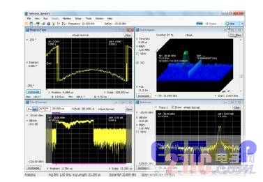

对于宽带射频技术研究项目,如今前瞻性开发的趋势包括但不限于:1.短距离宽带通信;2.通信链路使用微波频率及更高的频段;3.在先进的雷达中使用宽带线性调频技术以获得更高的分辨率等。这些宽带射频/微波验证需要更高带宽和更高分辨率的仪器,小型化信号分析软件,模拟、数字和射频/频谱结合,在射频直接分析等。
针对这些需求,DPO/DSA70000D系列可直接数字化射频载波到33GHz(Ka波段),从而消除了校准的挑战和由外部下变频所导致相位/频率失真;还可直接分析宽带和多波段相干信号,为先进的多载波通信系统和多波段雷达验证消除了相干测量的困难。
图3:宽带射频/微波验证需要DPO/DSA70000D的高带宽和高分辨率。

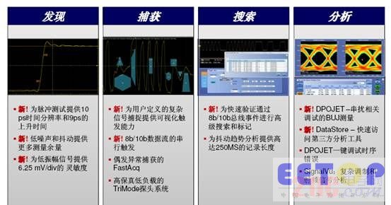

图4:从发现、捕获到搜索、分析,DPO/DSA70000D系列33GHz示波器囊括了多个行业第一和关键创新点。
上升时间/斜率对第三代串行数据尤为关键,需要仪器提供低噪声、过采样和快速上升时间特性。泰克新型33GHz示波器系列可提供9ps(20/80)的上升时间,能准确检定的信号可达20ps。该产品系列4个通道ET模式下具有10TS/s等效采样率,可为20-28G SERDES测量提供精确的时间分辨率。
与竞争对手只可提供给矩形形状的可视化触发不同,泰克的33GHz新品在示波器显示屏上为捕获真实信号行为提供了高达8个可定制的形状(如梯形、六角形等),为工程师定义难以界定的触发事件提供了便利。这些示波器还提供新的抖动分离方法——即支持有界不相关抖动(BUJ)分离,有利于侦测到新的抖动源,可解决通常在10GbE-KR上发现的串扰引起抖动的问题。
