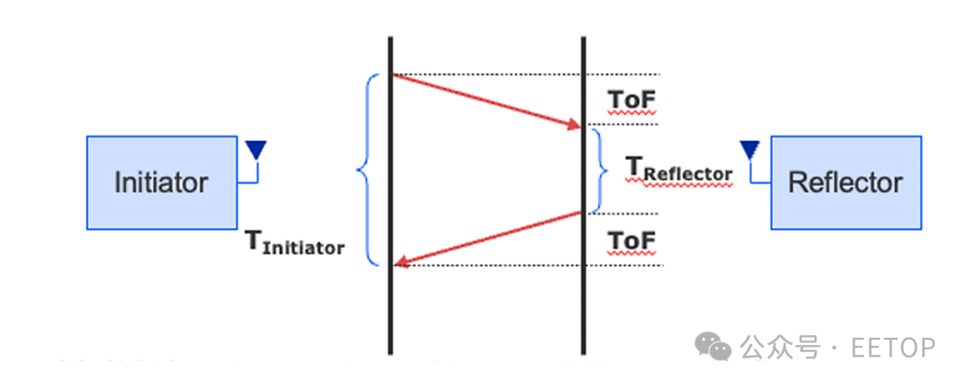

相比之下,蓝牙6.0的通道探测技术则采用基于相位的测距方法。一个设备向另一个设备发送正弦波,后者再将相同的信号发送回原始设备。初始信号与接收信号之间的相位差提供了相当精确的距离测量。更好的是,障碍物反射的信号会比直接返回的信号传播路径更长,表现出更大的相位偏移,从而在距离估计中易于忽略。
在发起方和反射器之间交换的 CS SYNC 数据包
