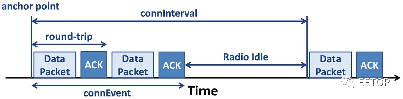

4.致谢和控制。 当数据传输时,每个数据包都会被接收器确认。如果数据包未能到达目的地,发送者就会知道要重新发送它。此外,可以在设备之间交换控制消息以管理连接参数,确保链路保持稳定和有效。
该模式下传输的数据包的所有连接参数如图2所示。
图 2.面向连接的数据传输模式中数据包的传输和确认。图片由MDPI提供

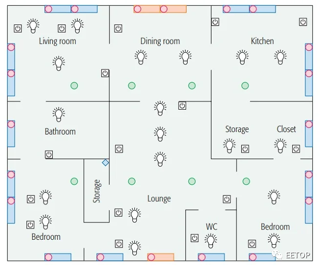

Piergiuseppe Di Marco 领导的研究团队测试了新旧 BLE 数据传输模式,看看哪些功能在不同场景下效果最好。
图 3.模拟 BLE 智能家居。图片由IEEE提供
模拟场景
研究人员模拟了一个典型的单户智能家居,尺寸为 12 m x 10 m,配备了 77 个物联网设备,包括窗户传感器、电灯开关和灯泡。此设置的核心是网关设备,它始终保持活动状态以管理数据流。与此同时,电池供电的传感器大多处于休眠状态,仅在传输或接收数据时激活。
该研究还考虑了现实世界的问题,例如不同的信号接收:在模拟中,每面墙壁使信号强度降低 6 dB,每米信号衰减 0.5 dB。
