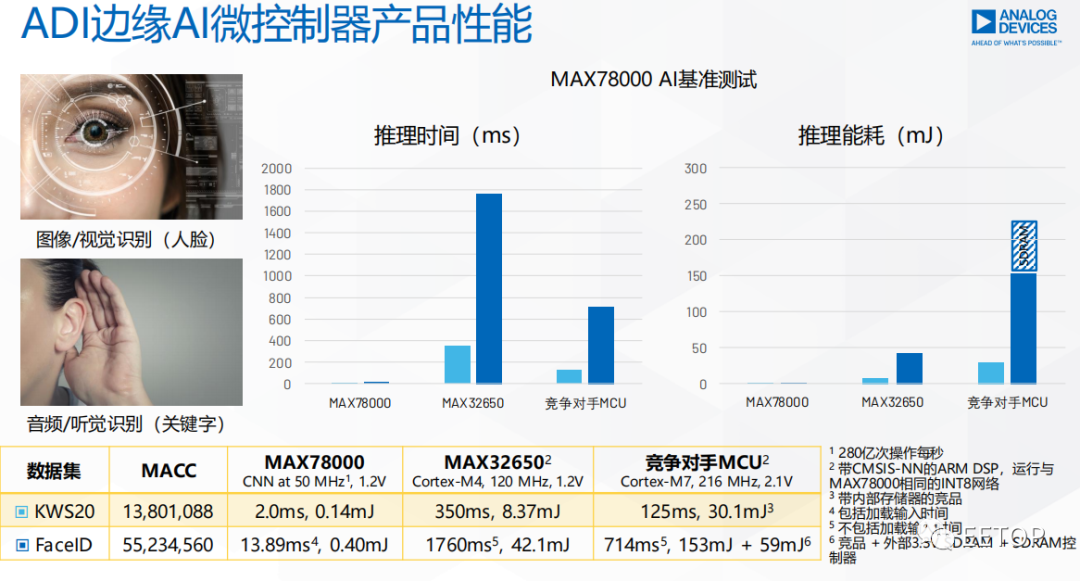

据介绍,MAX7800X这个系列产品具备特殊的架构,由两个微控制器内核(ARM Cortex M4F和RISC-V)加上一个卷积神经网络(CNN)加速器构成。这一架构针对边缘进行了高度优化,数据的加载和启动由微控制器内核负责,而AI推理由卷积神经网络加速器专门负责。此外,微控制器内核负责完成加载和启动之后就不需要任何操作了,因此功耗也是很低的,只要使用电池就可以给整个系统供电。借助于这种两个硬件的分工合作,MAX7800X系列一不需要联网,二支持电池供电,其完美地满足了边缘AI的要求,是AIoT应用的理想产品。
那么相较于FPGAGPU、DSP等专门芯片,MAX7800X的优点在哪里呢?正是由于独特的架构和完美的分工,与运行在低功耗微控制器上的纯软件解决方案相比,ADI的MAX7800X方案具备更高的数据吞吐量,速度提高了100倍,但是成本仅仅是FPGAGPU解决方案的零头。相比于微控制器加上DSP的方案,ADI方案的功耗不足该方案的百分之一。
辛毅自豪的说:“ADI方案可以在功耗、速度、成本三个方面达成最优的平衡,加上其小尺寸的优势,是边缘AI应用的理想产品。

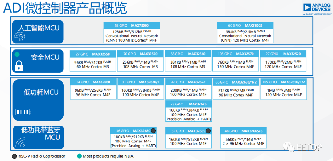

据介绍,目前ADI的边缘AI解决方案MA7800X系列主要有两款人工智能MCU:MAX78000和MAX78002
  • 二者都是基于Arm Cortex-M4F和RISC-V的低功耗微处理器,搭载专用的卷积神经网络加速器执行AI推理。两个内核也有个不同的分工,其中Cortex-M4F负责应用和通信,内部集成Flash、SRAM。
  • RISC-V则是一颗小内核,32位精简指令集,主要配合CNN工作,将输入的数据传输至存储空间再交给CNN来处理。
  • MAX78000可支持多达3.5M的模型权重,MAX78002则支持多达16M的模型权重。
  • MAX78002和MAX78000相比,不仅可以做到图像的识别,还可以进行复杂的视频分析。
  • MAX78002有更高频率的微控制器内核、更大存储空间、更快的卷积神经网络加速器,模型维度达到MAX78000的4倍,更支持视频处理,可以说是MAX78000的升级版。
