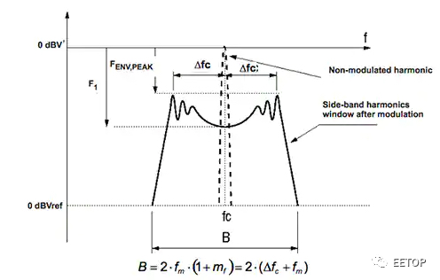

减少时钟辐射
 另一个辐射源来自电子系统中高度重复的波形,即时钟源。减少时钟辐射的一个有效方法是通过用二次信号调制时钟来传播。
通过使用包括正弦波,三角波和伪随机调制的第二个波形调制时钟,可以实现总峰值降低(dBV)。
尽管该技术减少了时钟产生的峰值发射,但它可能会增加时钟电路的复杂性。
