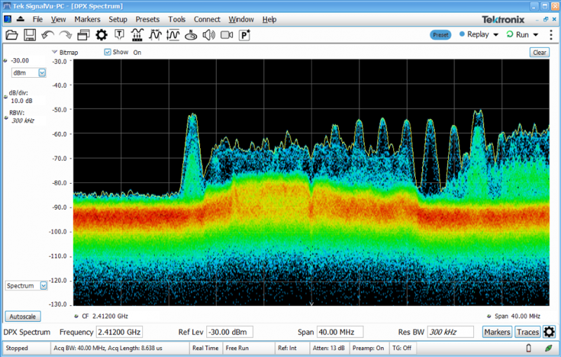

图3是实时频谱分析仪的数字荧光频谱显示画面。与典型频谱分析仪一样,画面显示了频率相对于幅度关系信息。此外,画面中的像素增加了颜色,告诉我们RF能量在该像素下测量的频次(像素占用度)。通过数字荧光频谱测量,用户可以指定衰落功能,提供一种荧光效应,模拟基于CRT的示波器中使用的显示器效果。它在显示画面中增加了周期性维度,显示了信号在关心的频段中实际被测量的频次。
图3: RTSA的荧光效果模拟基于CRT示波器的效果,可以查看信号在被测频段中被测量的频次。
通过这种形式的实时频谱显示画面,我们可以“看到”接收机“看到”的东西,并且更深入地了解关心的频段中具体发生的情况。但是,它不能提供与干扰信号的潜在效应有关的足够信息。基于这种特点,频谱显示画面并不能显示信号的时间交织。采用“零频宽”测量可以提供与脉冲幅度和持续时间有关的足够细节,但没有频率信息。

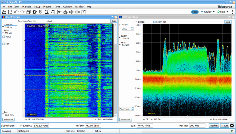

图4是数字荧光显示及三维频谱图实例。本例中的数字荧光显示画面显示了存在的信号的大量细节。画面中心是较弱的宽带信号,其波峰因数很大。考虑到颜色很亮或“很暖”,这个信号的信道占用度很高(接近连续)。画面中还可以看到一个Wi-Fi信号,看上去工作频率在2.437 GHz (WiFi信道6)。画面中还有另外十几个信号,频率和功率各异。考虑到频谱形状和使用的频率,这些信号可能来自蓝牙设备。
图4: RTSA实现了整域相关,左面三维频谱图中的信息可以与其他测量直接相关。
