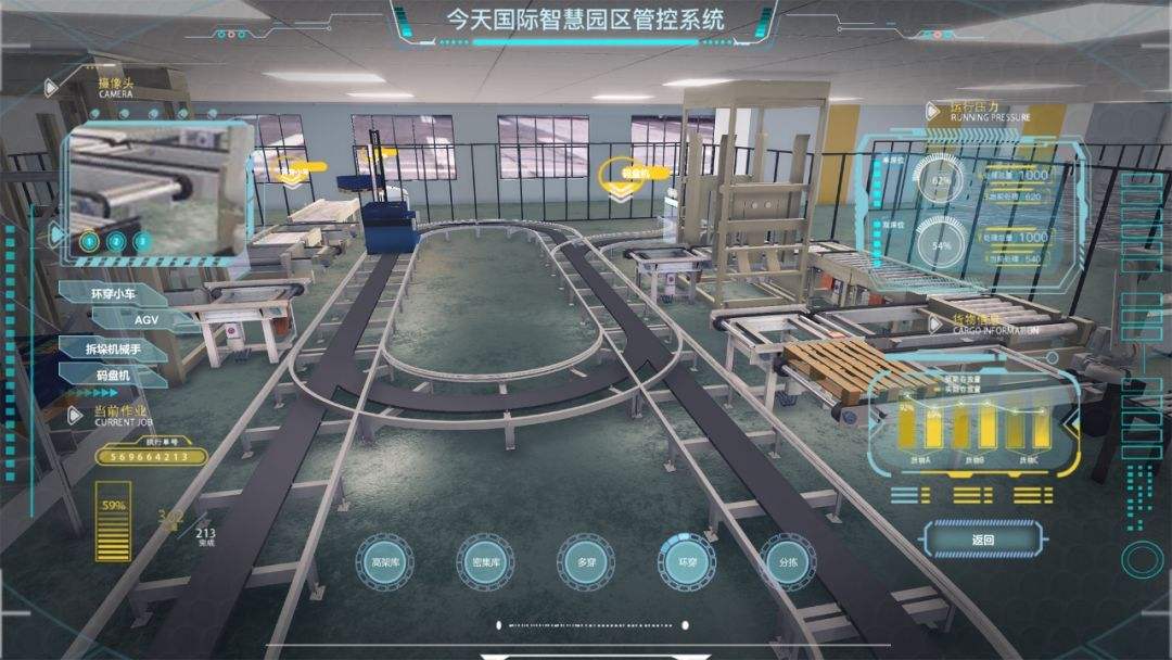

通常情况下,可从制造智能化、产品智能化、管理智能化来描述智慧工厂的三个维度,如果这些描述和表达能够得到实时数据支持,实时下达指令,并且能在这三个维度之间进行交互,这就是所谓的智慧工厂,其具体框架如图1所示。
在智慧工厂内部,物联网和服务互联网是两大通信设施,服务互联网连接供应商,并支持生产计划、物流、能源和经营管理相关的ERP、PLM等系统的信息通信集成;工业物联网支持制造过程的设备、操作者与产品的互联,实现MES、数控机床、机器人等物理单元的信息通信,还通过CPS手段实现与信息空间的集成。
处于智能工厂底端的现场设备(各种传感器、机床、AGV)和控制设备(PLC控制器等),通过现场总线控制网络(CAN总线、PROFIBUS等)实现工业环境的数据感知和控制命令的下发,同时,工业无线传感器网络(WISN)以其灵活组网、可靠通信的优势与现有总线网络并存,在工业控制领域发挥巨大作用;与传统物联网框架不同的是,该框架加入了由工业数据服务器、文件服务器、实时服务器构成的SCADA系统,一方面对一些实时性较高的控制命令,能够快速响应及时做出决策,另一方面通过数据据库服务器把来自工厂底端的数据发布到顶端应用层,实现对数据的进一步分析和处理;数据分析和处理的结果通过以太网或Internet网络随时随地进行传送,另外,窄带物联网(NB-IoT)作为低功耗广覆盖(LPWA)技术一种,支持独立部署、保护带部署、带内部署三种部署场景,通过改造现有EPC核心网或者新建独立NB-IoT基站与现有2G/3G/4G兼容,实现NB-IoT业务的接入,完全可以作为一种新的无线通信网络在工业物联网中普及;
处于体系结构顶端的各种应用是工业物联网的价值所在,通过对生产流程的监控和生产设备运行状况的跟踪,利用ERP、MES实现资源的最佳配置和生产流程的优化,以此降低能源消耗、提高生产效率。
