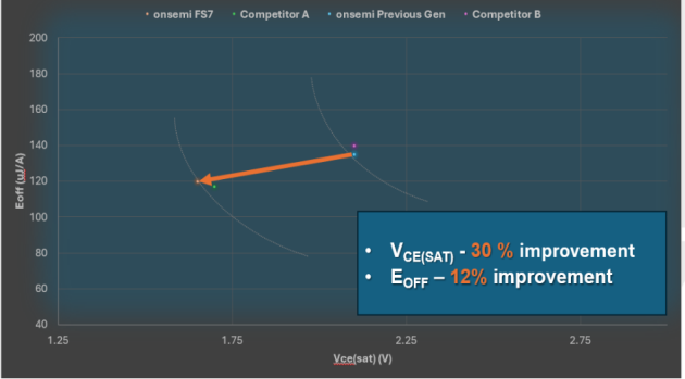

QDual 3 模块集成了新一代 1200 V 场截止 7 (FS7) IGBT 和二极管技术可为大功率应用提供更优异的性能。与前几代产品相比,FS7 技术显著改善了导通损耗。
3:FS7 技术增强了关键性能参数
FS7 IGBT 工艺中,沟槽窄台面带来了低 VCE(SAT) 和高功率密度,而质子注入多重缓冲确保了稳健性和软开关特性(图 2)。安森美中速 FS7 器件的 VCE(SAT) 低至 1.65V,适用于运动控制应用;而其 FS7 快速产品的 EOFF  57 µJ/A,是太阳能逆变器和 CAV 等高功率应用的理想选择。

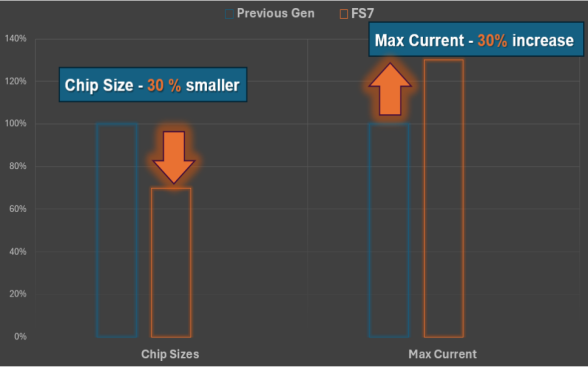

创新型 FS7 技术使新型 QDual3 模块中的芯片尺寸比上一代缩小了 30%(图 3)。这种小型化与先进的封装相结合,可以显著提高最大额定电流。在工作温度高达 150 摄氏度的电机控制应用中,QDual3 的输出功率为 100 kW 至 340 kW,比目前市场上的其他产品高出大约 12%。

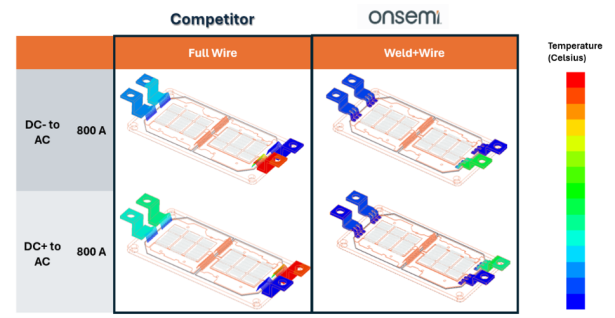

可靠性是太阳能和 CAV 应用的关键,因此模块的构造和测试方式至关重要。例如,目前有许多类似方案使用引线键合方式来固定端子,而安森美则选择采用超声波来焊接模块。后者有助于增强电流承载能力,提供更优散热路径,并且比前者更为坚固(图 4)。
5:超声波焊接可降低温度并增强可靠性
这种方法可以提高电导率,从而减少电力损失、提升效率。此外还能降低工作温度、增强机械刚度,以及提高模块的整体可靠性。

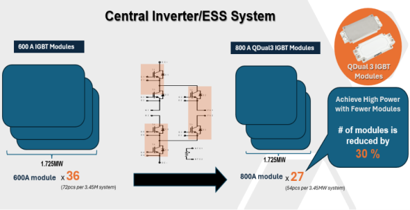

目前,若使用 600 A IGBT 模块以 ANPC/INPC 架构来设计 1.725 MW 逆变器,总共将需要 36 个模块。然而,若使用额定工作电流为 800 A 的新型 NXH800H120L7QDSG 和 SNXH800H120L7QDSG,设计所需模块数量将减少 9 个。相应地,设计的尺寸、重量和成本将节省 25%。这对于太阳能应用和 CAV 应用来说都非常有价值,因为重量减轻和效率提高,将使得车辆行驶里程有所增加。
6:更大的电流能力支持使用更少的模块来构建系统
