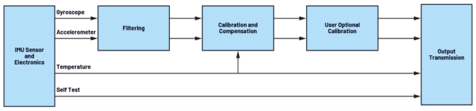

IMU功能框图
► 典型的IMU不仅包括陀螺仪、加速度计和温度传感器,还包括模数转换以提取测量值和温度补偿(见图3)。
► IMU采用板载初步滤波算法,例如板载FIR(有限脉冲响应)。
► 校准和补偿可纠正任何错位或传感器偏置。
► 用户可以选择在传输最终数据之前从IMU模块内部轴旋转(dƟ)以匹配机器人的参考框架。

3.IMU的典型功能框图。

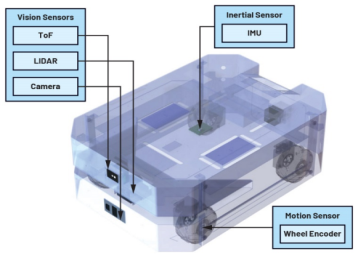

4.AMR的传感器堆栈。
如图4所示,AMR通常具有多种视觉传感器,例如飞行时间(ToF)、摄像头、LIDAR等。尽管视觉测程提供了丰富的数据集,但IMU仍有存在的必要性。以下场景探讨了其背后的一些原因:

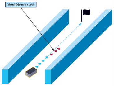

1. AMR在特征稀疏的走廊中导航:同步定位与地图绘制(SLAM)算法本质上通过匹配观察到的传感器数据来工作,这些数据存储在地图中以便在地图内进行定位。当AMR穿越长走廊时(见图5),会很快迷失定位。由于缺乏独特特征,例如,具有均匀颜色、纹理或反射率的直墙,SLAM难以精确定位。在这种情况下,IMU可通过提供航向和方向信息来充当重要的引导系统。
5.AMR在特征不明显的走廊中失去视觉测程能力。

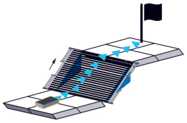

3. 在斜坡上行驶:当在斜坡上行驶时,传统的SLAM算法依靠LIDAR时会遇到挑战,因为2D点数据不显示坡度信息。因此,斜坡会被误解为墙壁或障碍物,导致地图成本更高。因此,采用2D系统的传统SLAM方法在斜坡上变得无效。IMU可通过提取坡度信息(图7)来帮助解决这一难题,从而有效地在斜坡上导航。
7.AMR在斜坡上行驶。

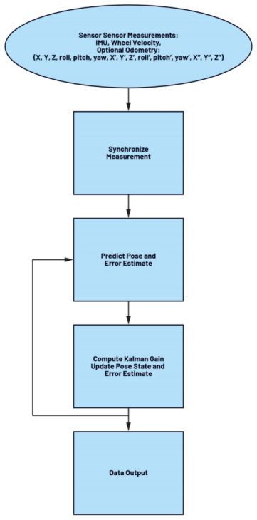

► 扩展卡尔曼滤波器(EKF)
■ 即使建模系统的确切性质未知,也支持对过去、现在和未来状态的估计。图8显示了简化的EKF算法。
■ 随着时间的推移,观察到的测量值包含高斯白噪声或其他不准确性,并通过以下方式估计测量的真实值
■ 同步传感器之间的测量
■ 预测姿态和误差估计
■ 估计和更新预测值的不确定性
8.EKF算法(简化)。

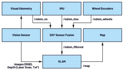

► 传感器融合:
■ 在典型的基于机器人操作系统(ROS)的系统中,视觉传感器以及IMU和车轮里程计(图9)使用流行的基于ROS的开源软件包robot_localization3进行融合,该软件包以EKF算法为核心。该软件包可以融合不限数量的传感器和各种传感器输入,如IMU、轮速和里程计。robot_localization给出的姿态输出包括机器人位置和方向的3D估计以及线/角速度和加速度,这些信息都会输入到SLAM算法中。姿态输出表达如下:
姿态状态 = (X, Y, Z, 滚转, 俯仰, 偏航, X˙, Y˙, Z˙, 滚转˙, 俯仰˙, 偏航˙, X¨, Y¨, Z¨)
9.使用ROS的典型传感器融合系统。
