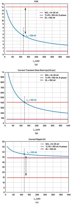

3显示了基于12 V1.8 V 6相设计的关键TLVR性能参数与调谐电感Lc的关系(电流纹波的Fs = 300 kHz)。TLVR = 150 nH是给定尺寸下勉强满足Isat/ph规格的最大可能值,因此它能充分有效地减小TLVR纹波并提高效率。此外还绘制出DL = 150 nH,作为TLVR = 150 nH的基线,以及NCL = 6× 25 nH (Lm = 375 nH)参数以供比较。图3中所有TLVR曲线上都突出显示了实际设计点Lc = 120 nH
内容中需要考虑TLVR参数的变化:图3显示了(a) FOM(b)电流瞬态摆率和(c)电流纹波与Lc的关系,水平刻度相同。请注意,随着Lc增加,所有TLVR曲线都渐近地接近DL性能。TLVRFOM随着Lc值的降低而提高,因为瞬态摆率大幅提高,但代价是电流纹波进一步增加(DL基线的纹波已经相当大),参见图3c。将具有隔离功能的次级绕组添加到初始DL时,铁氧体会减少,但TLVR FOM绘图未考虑这一点。正如预期的那样,TLVR纹波始终大于DL基线8-10
3.TLVR权衡与Lc的关系:(a) FOM(b) 电流摆率(向上),(c) 电流纹波。其中突出显示了实际设计点Lc = 120 nH12 V1.8 V6Fs = 300 kHz

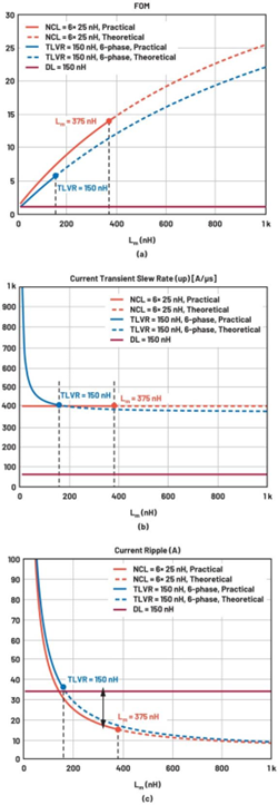

4显示了FOM、瞬态摆率和电流纹波与TLVR值(实际上是Lm)的关系。值得注意的是,在绘制数学曲线时,TLVRIsat规格是每相的全部Isat(在测试解决方案中,对于TLVR = 150 nHIsat = 65 A),而对于NCLLmIsat明显较低(对于必须承受相间电流不平衡的Lm = 375 nH,保守Isat = 25 A)。因此,在相同给定尺寸的测试解决方案中,高于150 nHTLVR曲线和高于375 nHNCL曲线仅有理论意义(需要更大的尺寸来扩展这些值)。由于TLVRCL的电气模型相似,并且与Lm的函数关系的相关曲线可能彼此接近,因此关键的一点是,对于TLVRCL,给定空间中互感受到的限制大不相同10。这为同一特定体积中的TLVRNCL提供了一个现实的比较角度。
4.TLVR权衡与TLVR(Lm)的关系(a) FOM(b) 电流摆率向上),(c) 电流纹波。Lc = 120 nH,标出了给定尺寸下TLVR = 150 nHLm = 375 nH(对于NCL)的最大值。12 V1.8 V6相,Fs = 300 kHz
正如预期的那样,对于TLVRNCLLm 增加都会导致耦合系数和FOM变大,如图4a所示。10瞬态摆率一般由NCL中的漏感LkTLVR中的调谐电感Lc定义,而不是由Lm定义,因此图4b中的曲线大部分是平坦的。然而,当TLVR值(有效Lm)变得过小时,并联Lc实际上会短路,瞬态摆率迅速增加。
4c证实,对于TLVRNCL,增加Lm非常有利于减小电流纹波(但Lm增加不会降低瞬态性能,参见图4b)。TLVRNCL的电流纹波与Lm的关系曲线非常相似,这是因为二者的电气模型相似,但Lm值的限制因素却截然不同。10当然,大部分差异来自于给定尺寸下Lm所需的Isat额定值,因此NCL的电流纹波比相关TLVR小得多。
