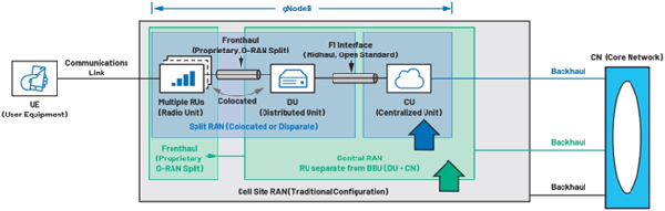

2.RAN的演变
回程(也称回传)或移动回程是指连接核心网络(CN)和无线接入网络(5G中的gNodeB)的传输网络。随着蜂窝站点密度的增加,由于需要高容量链路来连接核心网络,因此移动和固定无线回程显得愈加重要。《2022年爱立信微波展望》报告显示,到2025年,城市蜂窝站点将需要每站点5 Gbps20 Gbps的回程容量。在图1中,我们将无线回程显示为微波(μW)E频段(mmW)无线电两种。E频段无线电可以与μW无线电共置,或者作为更高数据带宽方案替代μW无线电。虽然5G带来了新的商机,但移动运营商由于需要在城市或农村地区快速提供(上市时间)高容量、低延迟、可靠、可扩展、成本优化的回程链路,而承受着越来越大的压力。
回传、中传和前传有何区别?
5G RAN基带单元(BBU)功能分为分布式单元(DU)和集中式单元(CU)。运营商选择如何放置这些设备取决于可用的前传接口和链路传输技术与采用更集中的处理方式相比在边缘以低延迟完成多少处理量比较合适。图2展示了无线接入网络的架构演进。回传是每种解决方案的核心部分。
u  蜂窝站点RAN:传统配置,射频单元(RU)BBU功能位于蜂窝站点。单独的回传链路连接到核心网络。
u  集中式RAN(低级拆分):此模式允许将部分网络集中到边缘站点,这样做可以提供虚拟化优势(vBBU)。处理能力将下放到边缘站点,蜂窝站点中只有物理层,因此会降低其复杂性。然而,现在需要前传链路在RU和集中式BBU之间传输大量数据。这有时称之为低级拆分。
u  分离式RAN(高级拆分):RUDU可以共置于蜂窝站点,也可以分开放置。此模式不仅提供虚拟化优势(vBBU),还能提升成本效益。CN单独位于边缘站点。这称为高级拆分:
u  RUDU共置于蜂窝站点,而CN位于边缘站点。这意味着需要中传链路将远程CN(边缘站点)连接到RU + DU(蜂窝站点)。
u  RUDUCN分开放置。
集中式和分离式RAN模型都支持多家供应商的硬件和软件实施方案,这应当能为网络部署带来成本效益。设备必须支持互操作(RUDUCU),允许将不同供应商的解决方案混搭使用,进而提高效率。这是开放式RAN (O-RAN)联盟的核心精神。以前,设备提供商的接口解决方案是专有的,无法与其他供应商的设备实现互操作。
此外,随着运营商在集中式和分离式RAN配置中部署前传和中传链路,这些链路也在不断发展。如果没有光纤可用和/或安装光纤的成本过高,或者光纤并非短期内完成部署的可行方案,那么可以通过E频段提供出色的解决方案。

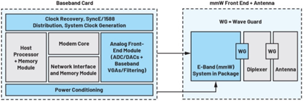

4.E频段无线电单元系统图(蓝色 = ADI解决方案)

E频段无线电是否比μW无线电更难设计?
令人惊讶的是,E频段无线电可以利用当前μW无线电基带卡设计的很大一部分,包括调制解调器核心、处理器、存储器模块、时钟恢复/生成、同步1588电路和较低频率模拟前端。这使得μW无线电供应商可以更轻松地过渡到E频段领域。请参见图4E频段前端模块、双工器和天线是将µW无线电转换为E频段无线电所需的新设计模块。
毫无疑问,76 GHz/86 GHz设计似乎令人生畏,因为与较低频率的RF甚至μW相比,mmW设计更复杂。如图4所示,波导转换现已集成为ADI E频段SiP的一部分,以尽可能降低天线的射频(RF)损耗,转换至更高频率的信号。ADI SiP消除了芯片、键合和环氧树脂装配。ADI SiP可以使用标准贴片装配设备进行装配。E频段SiP使无线电装配类似于μW无线电装配。
由于1 km4处的自由空间损耗为131 dB,雨衰为17 dB/km31 dB/km(分别针对99.99%99.999%的可用性),因此E频段链路预算可能很有挑战性5。设计人员必须仔细考虑增益、发射功率、噪声系数和IP3等要求,以满足5G网络运营商的回程要求。
