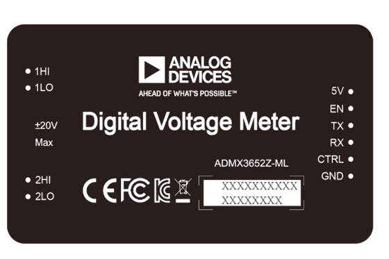

根据市场反馈的客户需求,ADI开发了一款新型六位半电压测量模块ADMX3652,其外观如图2所示,主要功能特性如下:
l   ADI的六位半电压模块仅77.7mm*46.3mm*20mm大小,与普通名片大小相当
l   支持双通道电压测量测量范围为+/-20V,分别提供20V/2V/0.2V三档手动调整和自动调整
l   低噪声、高精度,90天准确度优于25ppm2V挡)
l   ADI的六位半数字电压模块支持自稳零(Auto Zero)、工频周期滤波(NPLC)和满量程校正
l   单独使用DVM时,只需提供5V/5W电源即可正常工作,并通过UART接口控制,支持SCPI协议,数据速率可高达1KSPS
输入端提供过压保护,可在0~45°C的环境条件下工作,便于系统集成或定制系统测量

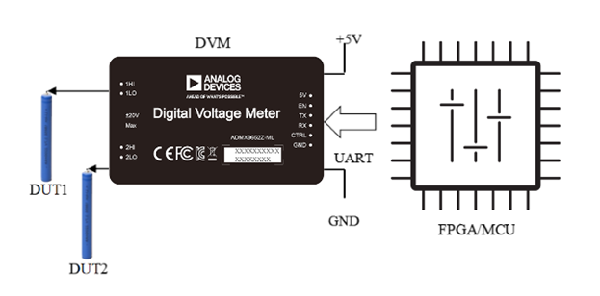

集成系统中的电压测量单元
ADI推出的六位半电压测量模块ADMX3652,体积小,只有普通名片大小,具有DMM中的电压测量模式,采用20V2V0.2V三档设置,提供1KSPS的数据速率和准确测量,通过UART接口控制,支持SCPI协议,可轻松实现高效、稳定、可靠的生产测试测量设计。此外,前端采用带过压保护的高阻抗输入,能更好的保护电压测量模块,遇到输入电压超出测量范围的情况,如输入电压为30VDVM虽然无法正常测得准确的电压值,但也不会损坏烧毁DVM。在系统设计中,可以借助系统的MCUFPGA通过UART发出指令来控制DVM的操作,从而帮助客户定制集成系统测量,以降低系统测试成本,其工作配置如图3所示
