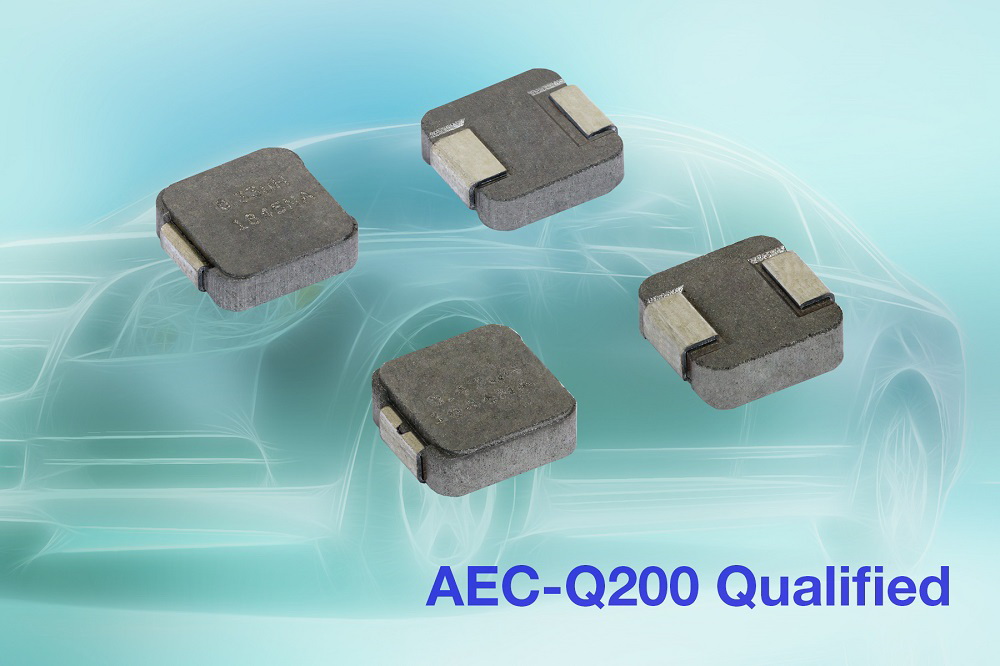

日前,Vishay Intertechnology, Inc.(NYSE股市代号:VSH)宣布,推出迄今体积最小的汽车级IHLP®超薄、大电流电感---IHLP-1212Ax系列之IHLP-1212AZ-A1IHLP-1212AB-A1。Vishay Dale IHLP-1212AZ-A1IHLP-1212AB-A1电感器采用3.3 mm x 3.3 mm 1212外形尺寸,节省下一代高级驾驶辅助系统(ADAS)和传感器应用空间,工作温度+125 °C,高度极低仅为1.0 mm,IHLP-1212AB-5A工作温度达+155 °C,高度为1.2 mm。
日前发布的器件符合AEC-Q200标准,用于DC/DC转换器储能时频率可达5 MHz。同时,电感器在自谐振频率范围内的大电流滤波应用中具有出色的噪音衰减性能。电感器可在高温下工作,适用于滤波和DC/DC转换,应用包括ADAS、传感器、车载娱乐/导航系统,以及中等强度电流滤波应用的噪声抑制。
IHLP-1212AZ-A1、IHLP-1212AB-A1和IHLP-1212AB-5A引脚封装采用100% 无铅(Pb)屏蔽复合结构,蜂鸣噪声降至超低水平,对热冲击、潮湿、机械振动有很强的抵御能力,可无饱和处理高瞬态电流尖峰。电感器符合RoHS和Vishay绿色标准,无卤素。
