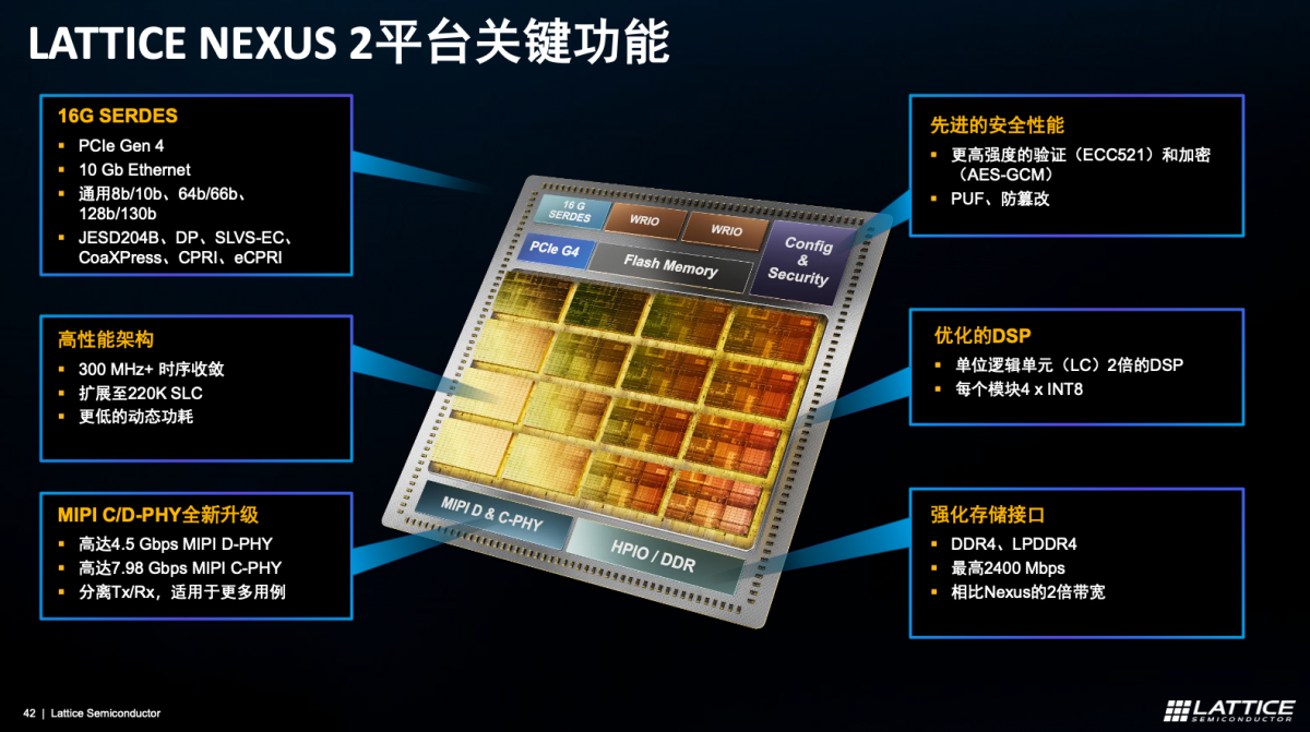

Nexus 2在接口类型上支持带PCIe® Gen 4控制器的多协议16G SERDES、高性能I/O、高速LPDDR4存储器接口、以及业界领先的高达7.98 GbpsMIPI DC-PHY,闪存接口速度、LPDDR4速率等主要性能指标均实现了翻倍。凭借上述优势,Nexus 2 在访问存储器时更为迅速,数据传输速率大幅提升,能够有效提升整体系统性能,降低数据处理延迟,这对于高带宽数据处理以及视频桥接等应用场景意义重大。
图片3.png 得益于专为小型FPGA进行的架构和功能优化,Nexus 2平台在保持低功耗优势的同时也提升了可编程速度。与同类竞品相比,Nexus 2平台的MIPI速度提升了3.2倍,配置时间快10倍,尺寸小5倍,单位逻辑DSP翻倍,INT8运算效率也更高,不但实现了更快的连接和数据传输、简化高效的系统设计,还提高了安全关键型应用的整体效率、容错性和安全性。

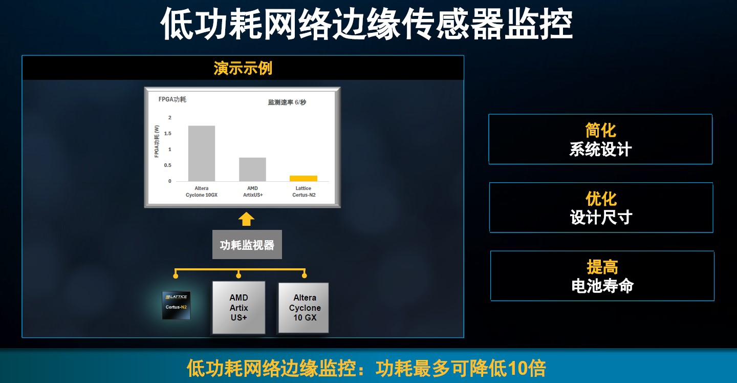

功耗方面,基于TSMC 16nm FinFET工艺制造,Nexus 2功耗最高降低3倍,提高了电源和散热设计的效率,降低了运营成本并增强了可靠性。与同类竞品相比,网络边缘传感器监控的能效最多提高10倍。
安全性上,为了确保数据完整性和器件可靠性,莱迪思Nexus 2集成了先进的安全特性,包括256AES-GCMSHA3-512ECDSARSA,符合FIPS 140-3 2级标准,功能片内集成Flash、快速启动,以及FPGA设计和用户数据传输安全,用以抵御后量子时代的潜在威胁,满足客户移动数据安全需求。

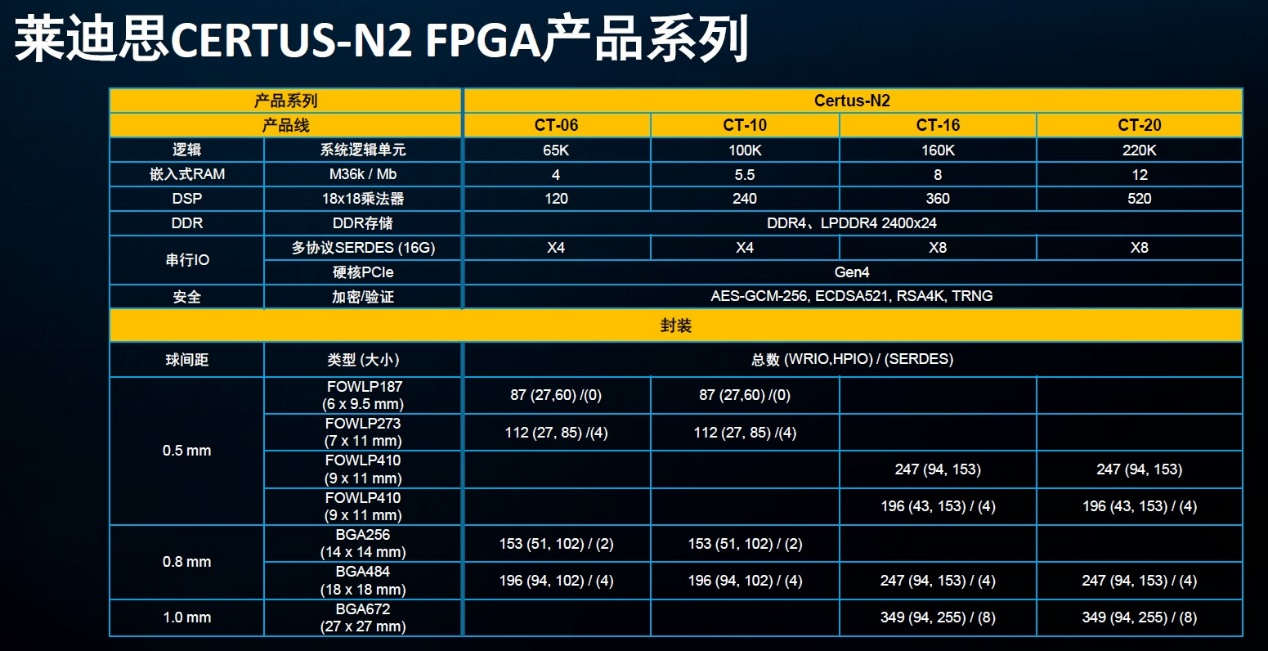

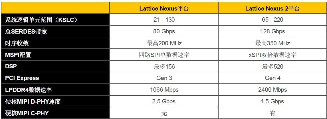

根据系统逻辑单元、查找表、嵌入式存储、分布式RAM位、DSP、最大16G SerDes通道数量等特性,Certus-N2 FPGA器件在选型上目前可提供CT06/CT10/CT16/CT20四种类型的产品。与同类型竞品相比,以CT20为例,其在功耗、封装尺寸、启动时间和总拥有成本等多个方面均优于对手。
众所周知,功耗是所有应用中的一个关键因素。降低功耗不仅能提高系统效率,还可以延长电池寿命,简化热管理,提高器件寿命和可靠性。这些优势共同降低了总体拥有成本(TCO),让低功耗设计备受青睐。测试数据显示,在0MHz300 MHz的频率范围内进行功耗测量时,Certus-N2 CT20的功耗约为竞品的1/3

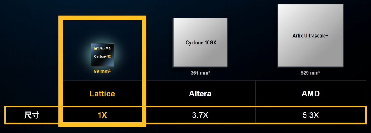

莱迪思Certus-N2 CT20采用11 x 9 mm²封装,带有高速SERDES,比具有类似功能的23 x 23 mm² AMD Artix Ultrascale+ AU20P封装还小五倍。事实上,Certus-N2系列中带SerDes功能的产品封装尺寸小至9x9 mm2,球间距可选0.50.81.0mm
性能方面,CT20拥有多达220k系统逻辑单元、12Mb嵌入式存储器和52018 x 18乘法器,8SerDes通道的配置使其总带宽达到了128 Gbps,闪存时钟频率达到了160MHz,逻辑密度、串行总线速度和DSP逻辑比均是上一代产品的2倍。

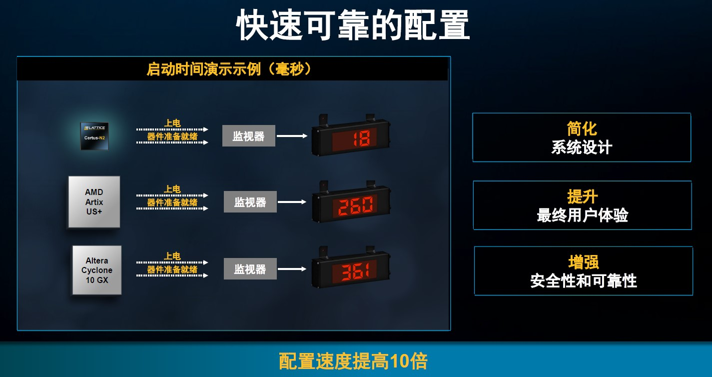

考虑到闪存速度、时钟频率、接口类型和配置数据大小,是影响FPGA启动时间的四大关键因素,Certus-N2选择支持速度高达2400Mbps LPDDR4/DDR4DDR xSPI闪存接口(8),在使用相同时钟速率时,带宽是QSPI闪存接口(4)的四倍。此外,由于更小的位流和更快的配置接口相结合,在启动时间方面具有显著的优势,因此Certus-N2在采用4输入LUT架构的同时也降低了成本。
这样的特性在实际应用中是备受青睐的。以工业生产安全为例,考虑到在出现故障时,系统必须具备在瞬间恢复工作的能力,那么启动速度就十分重要。下图对比了外部闪存配置速度,具体的时间值是从INIT有效到DONE信号引脚有效的时间。测试结果显示,Certus-N2相比另外两款竞品快出15-20倍。

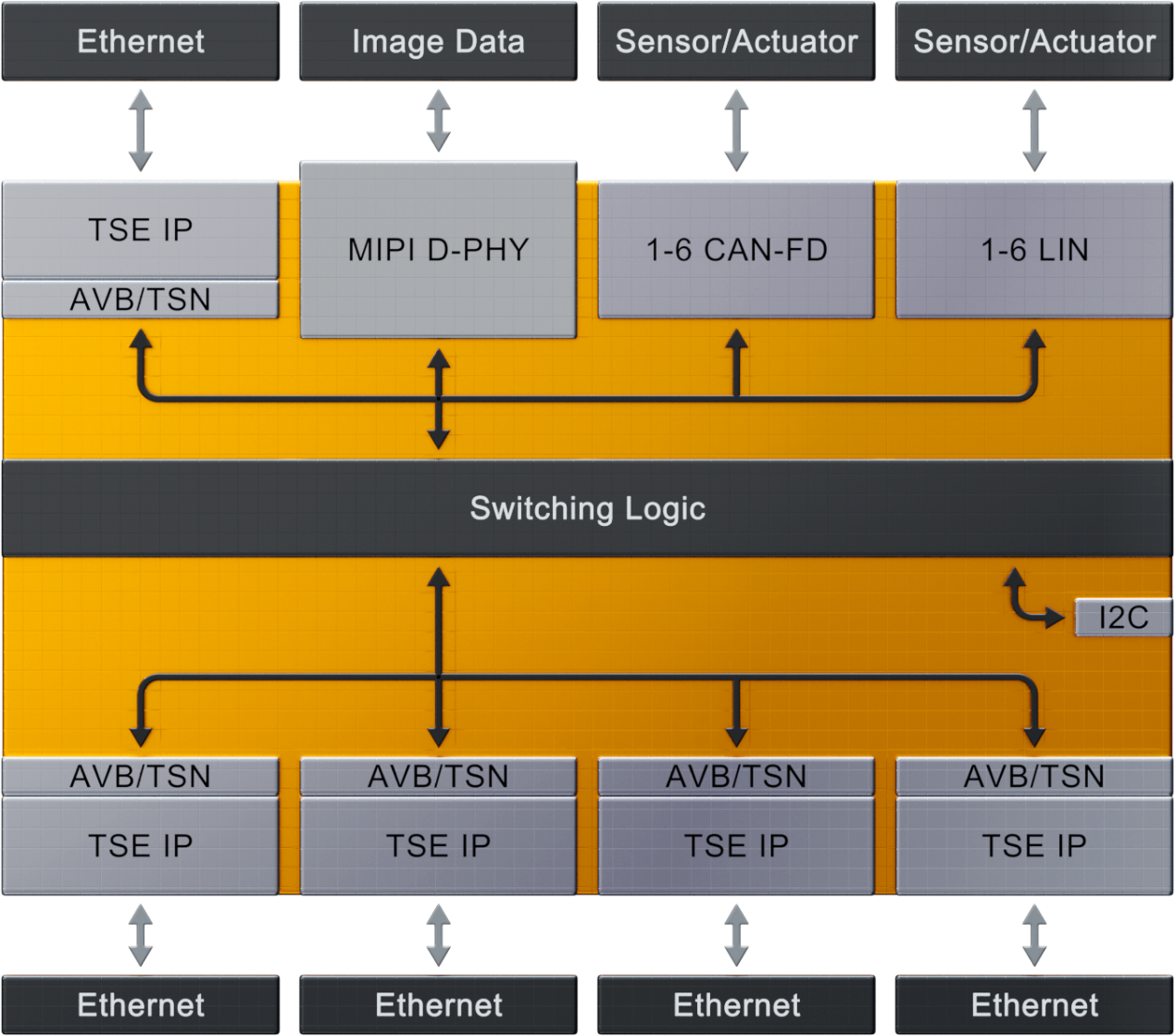

而作为现代汽车电气和电子架构中的一个关键组件,汽车区域网关能够按物理位置管理汽车内的电子系统。使用具有瞬时配置的莱迪思Certus-N2 FPGA器件可缩短唤醒时间,确保对外部事件做出及时响应。
图片6.png Certus-N2 FPGA汽车分区控制器/网关中的应用
 对于电池供电系统或在散热条件较差的户外环境中的应用,比如网络边缘监控,莱迪思Nexus 2 FPGA可以在空闲期间断电,并使用瞬时启动的配置来捕捉下一个处理周期。电源的占空比(Duty-Cycle)功能可进一步降低平均功耗,减少散热压力,提高系统的可靠性。
