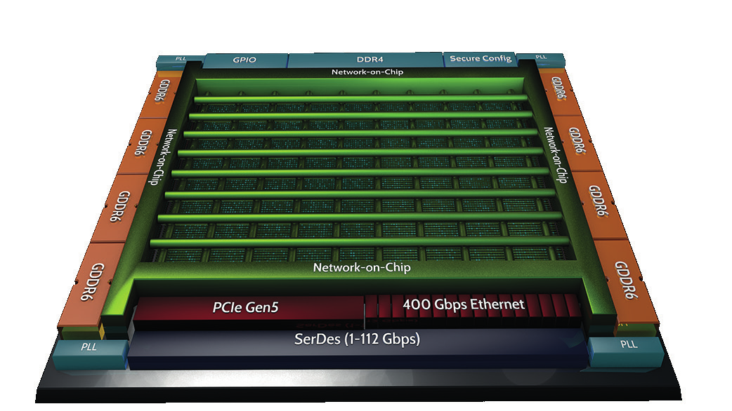

Speedster7t这款专门针对人工智能/机器学习(AI / ML)和高带宽应用进行优化的高性能、高密度FPGA,包括了革命性的二维片上网络(2D NoC)、新型机器学习处理器(MLP)、400G以太网和PCIe Gen5端口,以及高带宽GDDR6和DDR4/5存储控制器。Speedster7t FPGA架构如图1所示。
图1 Speedster7t FPGA结构图

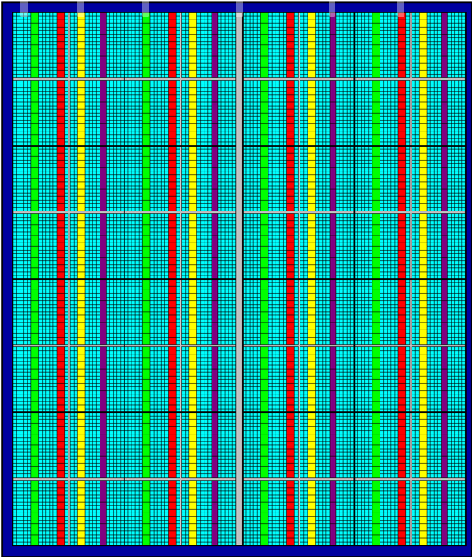

Speedster7t FPGA中内部的可编程资源是按列排布,包括LUT、FF、ALU、MUX、MLP、Block RAM、Logic RAM。如图2所示。
图2  Speedster7t FPGA可编程逻辑结构
其中MLP、Block RAM、Logic RAM是集成在一起,他们之间的连接用的是专有的走线,不占用可编程逻辑走线资源,这样做的目的主要是为了提高性能,同时也可以节省可编程逻辑走线资源,这个架构对于AI,还有需要用到MLP的一些复杂算法的性能优化是非常明显的,在我们的MLP系列文章中会详细讲到,这里我们只重点说一下Block RAM。

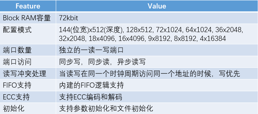

Speedster7t FPGA内部的Block RAM是一个容量为72k bit的简单双端口RAM,有一个读端口,一个写端口。两个端口的时钟完全独立,并且可以完全独立的配置读写位宽。它可以灵活的配置成简单双端口RAM或者ROM。
Block RAM的主要特性如表1所示。
表1  Block RAM的关键特性

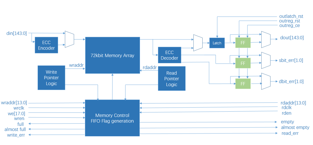

Block RAM框图如图3所示。
图3  Block RAM内部结构

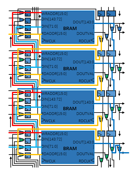

Speedster7t FPGA的Block RAM最大的特点是增加了Block RAM间的级联走线,级联走线是BRAM间专有的连线,不占用可编程逻辑的走线资源,可以极大的提升多个Block RAM级联的性能。图4显示了Block RAM间级联走线的架构。
4  Block RAM级联结构
由图4可以看出,读写地址线和数据线都有专有的级联线连接。这样的架构在一些场景中都会有应用,比如:需要从外部端口接收数据或者从GDDR6读数据去初始化大量Block RAM的场景,AI的神经网络就是一个典型的应用,在每一层的卷积算法中,系统都会从GDDR6读出图像数据和权重数据放入每个引擎的Block RAM中,引擎计算完毕以后再存入到GDDR6中供下一次运算使用。

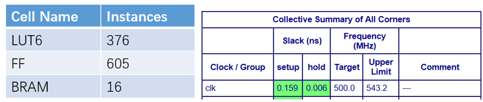

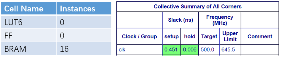

有了这样的级联架构,我们在写入数据去初始化大量Block RAM的时候不需要外部数据有很大的扇出,直接通过同一列Block RAM的级联线就可以轻松完成,具体实现可以参考Achronix MLP_Conv2D参考设计。另外一个例子就是在需要多个Block RAM去构成更大容量的RAM的时候,如果利用级联线可以大大提升系统的性能。我们针对这个专门做了一个工程比较一下,生成一个位宽64bit,深度16384的一个简单双端口RAM,需要用到16个Block RAM。我们分别用专有级联线和内部可编程逻辑去拼深度两种方法来对比。可以看到用专有的级联线资源更省,而且性能有了很大的提高。
使用专有的级联线资源占用和性能:
使用可编程逻辑资源占用和性能:
