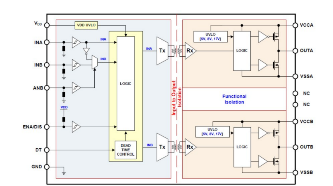

NCP5156x系列是onsemi推出的一款隔离式双通道闸极驱动器,具备4.5A/9A的拉电流和灌电流峰值,专为快速开关驱动功率MOSFET和SiC设计。NCP5156x系列提供短且匹配的传播延迟,独立的5kVRMS内部电流隔离输入到每个输出以及两者之间的内部功能隔离输出驱动器,允许工作电压高达1500VDC。另外,此驱动器具有极高的灵活性,可配置为两个低侧开关、两个高侧开关,或带有可编程死区时间的半桥驱动器。通过ENA/DIS引脚,用户可以轻松地在ENABLE和DISABLE模式中分别设置为高电平或低电平,从而同时启用或禁用两个输出。
除此之外,NCP5156x还提供其他重要的保护功能,例如闸极驱动器和死区(Dead Zone)的独立欠压锁定时间调整功能。
图示3-大联大世平基于onsemi产品的双通道隔离驱动IC评估板方案的方块图
