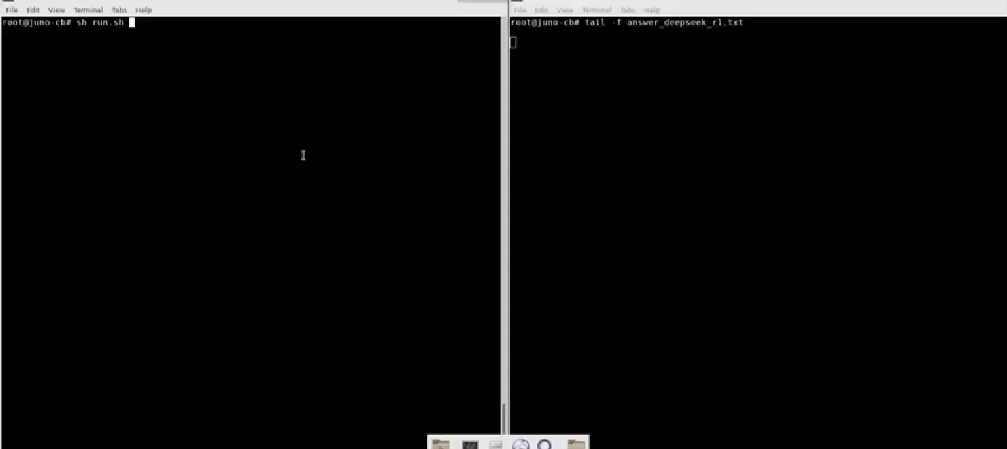

新一代“周易”NPU处理器运行DeepSeek-R1模型效果演示
