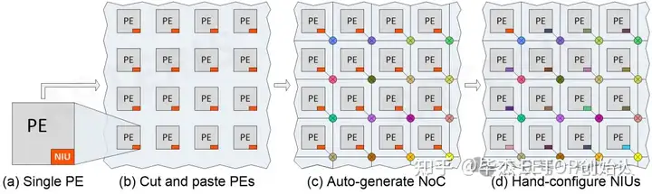

传统手工方法实现NPU是从创建单个PE开始的。除了AI加速器逻辑以外,PE还将包含一个或多个网络接口单元 (NIU),用于将PE连接到主网状NoC中。如图2a所示。
图 2. 手动实现软瓦格化。
如果我们假设NPU规范需要一个 4x4 的PE阵列,那么设计人员将使用“剪切-粘贴”方法将PE复制 16 次 (图2b)。接下来,使用NoC工具自动生成NoC (图2c)。在此过程中,NoC 生成器会自动为NoC的每个交换单元分配唯一标识符 (ID)。但是,PE中的NIU也将具有与PE相同的ID,即PE创建时的默认ID。
为了使NoC将数据从源节点传输到目标节点,每个PE中的NIU必须有一个唯一的ID。这需要设计人员手动修改每个 PE 实例,以便为每个NIU提供自己的ID。这一过程不仅耗时,而且容易出错,从而会影响下游测试和验证。
这种手动实现的瓦格化 (tiling) 技术面临一些挑战。例如,在设计过程的早期,经常会对PE规范进行更改。对于每次更改,设计人员有两种选择: (a) 在阵列的所有PE实例中手动复制更改,或者 (b) 仅修改原始PE,然后重复整个手动剪贴的软瓦格化过程。这两种方法都非常耗时且容易出错。
此外,手动执行软瓦格化也不方便扩展。如果需要用 8x8 版本替换原始的 4x4 阵列,例如用于衍生产品,则这个过程就会变得越来越繁琐,问题也会越来越多。

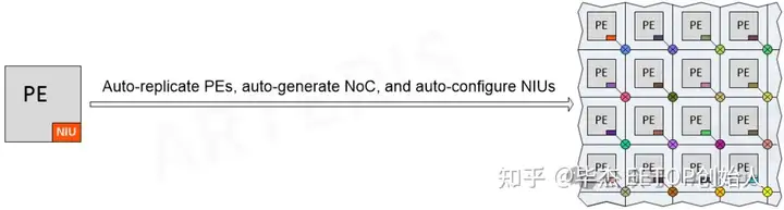

使用片上网络瓦格化技术,设计人员也像以前一样从创建单个PE开始。不过,在这种情况下,可以使用NoC工具自动复制PE、生成NoC并配置PE中的NIU,所有这些操作只需几秒钟即可完成。设计人员只需要指定所需的阵列维度。
图3. 片上网络瓦格化技术
除了显著加快阵列生成过程外,这种“按照结构修正 (correct by construction)”的方法还消除了人为错误的可能性。它还使设计团队能够在SoC开发流程的早期快速、轻松地满足对PE的更改请求。此外,它还能极大地促进扩展和设计重用,包括创建衍生设计。

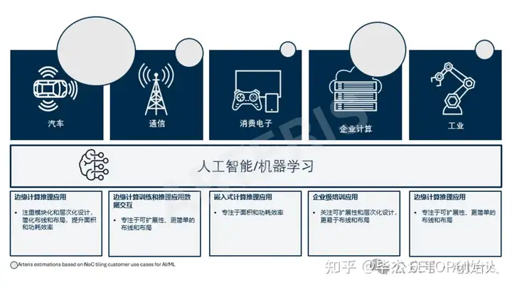

Arteris 与引领市场的创新者合作,共同应对不断发展的IP和SoC设计挑战。根据对客户目前正在开发的AI SoC设计的分析,Arteris 团队确定了软瓦格化在当今的 AI 关键垂直和水平领域中的相对使用情况。如图 4 所示,其中圆圈的面积反映了应用用例的相对数量。
图4. 当今AI在关键垂直和水平领域中片上网络瓦格化的使用情况。
