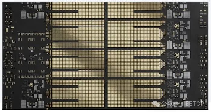

Tellum II 处理器
处理器还大幅增加了缓存容量,每个内核都可以访问 36 MB 的 L2 缓存,片上总计 360 MB。虚拟 L3 和 L4 缓存分别增长了 40%,达到 360 MB 和 2.88 GB。这些增强功能使 Telum II 能够更高效地处理大型数据集,进一步支持其 AI 和事务处理能力。
Tellum 的数据处理单元
Telum II 处理器的显著特点之一是其集成数据处理单元 (DPU)。
在 IBM 大型机每天处理数十亿个事务的企业环境中,I/O 运营效率极为重要。因此,Telum II 中的 DPU 连贯地连接到处理器的对称多处理 (SMP) 结构,并配备了自己的 L2 缓存。
DPU 架构包括四个处理集群,每个集群有 8 个可编程微控制器内核,总共 32 个内核。这些内核通过本地一致性结构互连,该结构在整个 DPU 中保持缓存一致性,并将其与主处理器集成。这种集成允许 DPU 直接在片上管理自定义 I/O 协议。
Berry 说:“通过将 DPU 放在 PCI 接口的处理器端,并实现 DPU 与运行主要企业工作负载的主处理器的连贯通信,我们可以最大限度地减少通信延迟并提高性能和能效。“整个系统的 I/O 管理功耗降低了 70%。”
此外,DPU 包括用于循环冗余校验 (CRC) 加速的专用硬件和用于批量数据传输的专用数据路径,因此缓存不会受到瞬态数据的污染。

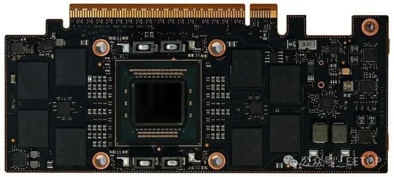

Spyre 加速器安装在 75 W PCIe 适配器上,具有 32 个内核,每个内核具有 2 MB 的暂存器内存,片上总计 64 MB。与传统缓存不同,此暂存器通过共同设计的软硬件框架进行优化,可在 AI 计算期间实现高效的数据存储和管理。
Spyre 加速器
Spyre 加速器支持大型语言模型和其他计算密集型 AI 工作负载。Spyre 在单个 I/O 模块中的 8 个卡中提供高达 1 TB 的内存,使 IBM Z 系统能够处理需要大量计算能力和内存带宽的 AI 工作负载。加速器的核心支持 int4、int8、fp8 和 fp16 数据类型。在同时使用多个 Spyre 卡的情况下,系统可以扩展到 1.6 TB/s 的内存带宽。
