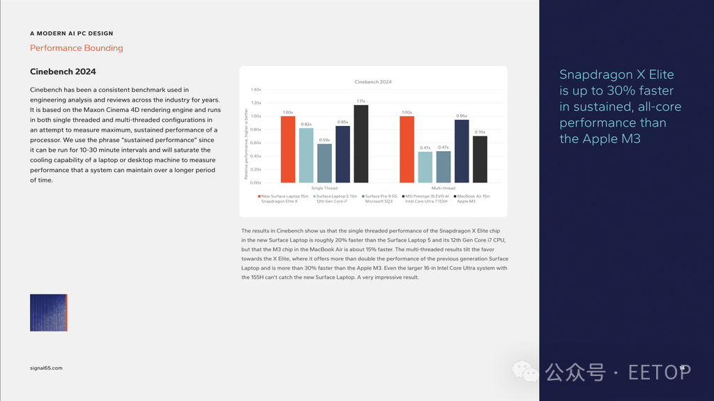

在 Cinebench 2024 的多线程运行中,配备 X Elite 的 Surface 笔记本电脑的热点温度为 50.3C,而微星 Prestige 16 EVO 的热点温度为 56.2C。苹果的M3 MacBook Air表现最好,热点为45.8C,上一代Surface的热点为47.1C。
骁龙X Elite Surface的单线程Cinebench工作负载更轻,热点温度为37.4°C,效果要好得多。MacBook Air再次以35.1°C的热点排名第一,其次是微星的41.3°C,Surface 5的热点为44.1°C。

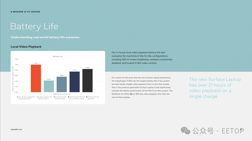

Signal65 进行了两项电池寿命测试,一项使用本地视频播放,另一项使用 Procyon 生产力测试。Snapdragon X Elite 在这方面表现出色,在两项电池寿命测试中都击败了所有其他笔记本电脑,尽管它没有在 Procyon 中测试 MacBook。在本地视频播放测试中,MacBook M3 Air 排名第二,电池续航时间比X Elite减少 16%,MSI 则落后 25%,Surface Pro 9 SQ3的电池续航时间比骁龙少44%,老款Surface 5的电池续航时间比骁龙少58%,不到X Elite Surface的一半。
Procyon的电池寿命测试,Core Ultra 7 155H Meteor Lake芯片仅落后10%,Surface 9 Pro落后32%,Alder Lake Surface 5落后41%。MacBook Air没有提供统计数据,但Signal65表示,在这次测试中,它提供了与Snapdragon X Elite相当的电池寿命。
Signal65 运行了各种计算基准测试,包括 Cinebench、Geekbench 和 AI 工作负载。Snapdragon X Elite 在 Cinebench 和 Geekbench 多线程性能测试中均取得了最高成绩,尽管 Apple M3 在单线程测试中分别领先它 15% 和 17%。英特尔 Meteor Lake 芯片也紧随其后,Snapdragon X Elite 在这些基准测试中领先 5% 到 18%。

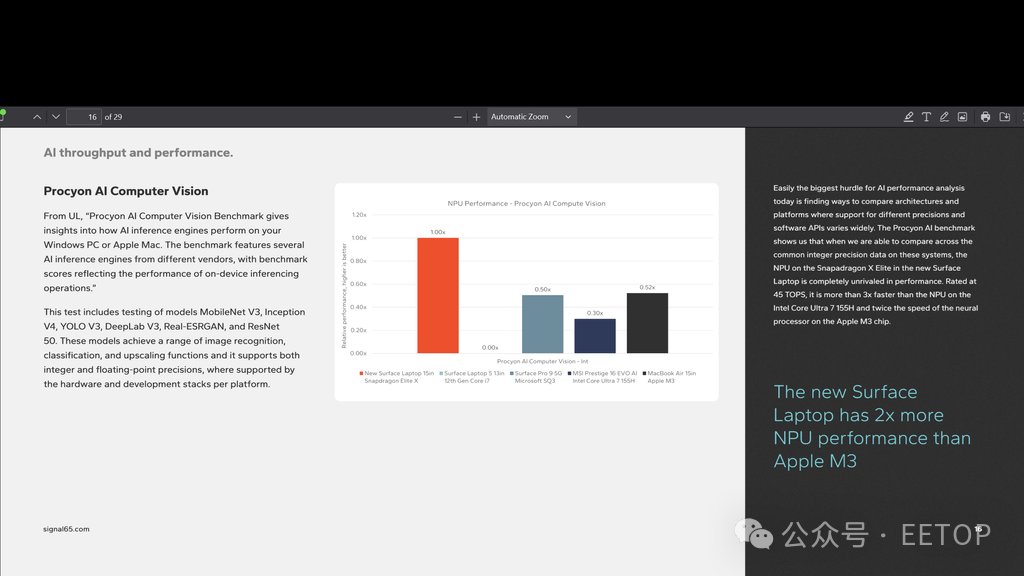

凭借 45 teraops NPU,Snapdragon X Elite 在 AI 工作负载方面完全主导了竞争对手。它是第一款仅 NPU 即可达到 45 TOPS 性能的芯片(即无需 CPUGPU 的帮助)。在 Procyon AI 计算机视觉基准测试中,Snapdragon 的速度基本上是苹果竞争 M3 芯片的两倍,也是微软 SQ3 芯片性能的两倍,是英特尔 Core Ultra 7 155H 处理器性能的三倍多。(较旧的 Alder Lake 芯片无法运行此特定测试,因为它缺少 NPU。)
