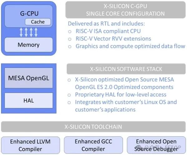

X-Silicon声称Nanotile是同类产品中第一个开源架构。它通过硬件抽象层 (HAL) 提供寄存器级访问,允许 OEM 和内容提供商自定义其驱动程序和应用程序,以实现广泛的硬件适应性。

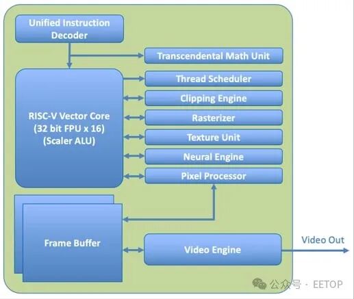

NanoTile架构
该架构的关键在于其多核设计,其中多个 C-GPU 核心排列在一个芯片上,并通过片上快速合成器结构进行链接。此设置将每个内核的输出动态聚合到公共缓冲区中,从而增强图形、视频处理和人工智能任务的数据处理。计算 RAM (C-RAM) 靠近处理核心和统一内存架构,可显著降低延迟并提高整体计算效率。

RISC-V 指令集确保了高度的模块化和可扩展性,允许用户针对特定应用定制混合处理器。通过在开源许可下提供 RISC-V CPU-/GPU 混合架构,X-Silicon 促进了开发人员、工程师和研究人员可以为处理器设计做出贡献和增强的协作环境。这种开放性允许更广泛的社区试验和完善该技术,从而带来更快的进步和更广泛的应用。因此,X-Silicon 的开源 RISC-V CPU/GPU 混合体可以产生更加个性化和高效的计算解决方案。
